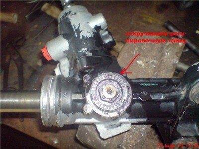

Вопрос такой, слевой части рейки (вала) есть люфт небольшой, который чувстуется на неровностях, справа все нормально без люфта, каким образом можно отремонтировать, или рейка под замену?

Попробуй здесь подтянуть. Но я не уверен что удастся подлезть, рейка стоит этой гайкой к кузову.
Под гайкой находится втулка, которая прижымает вал к червяку, наверно там и люфтит.

саму гайку подтягивать???

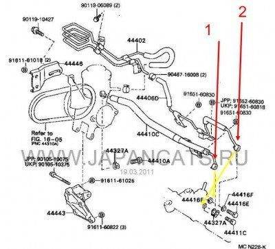

у меня проблема: установил перебранную рейку на подрамник, собрался прикрутить штуцера к корпусу червяка - дилемма: красными стрелками показана правильная (в соответствии с рисунком с экзиста) установка 1го и 2го металлического кольца под штуцеры, но у меня (вследствие того что штуцеры разные и под них металлические кольца тоже разные) получилось собрать только так (желтые стрелки).
То есть у меня теперь: вниз червячного корпуса заходит шланг со змеевика, а вверх - с насоса ГУРа.
ЭТО ПРАВИЛЬНО? (по другому теоретически ж никак нельзя собрать, вследствие разных диаметров отверстий в корпусе червяка и отверстий в металлических шайбах, в которые входят шланги)

Разные диаметры штуцеров - в т.ч. и "защита от дурака", ну и обратка толще должна быть
Я собрал так как получилось, ведь по другому там ж собрать невозможно!!! Завтра тестить что-то ачкую

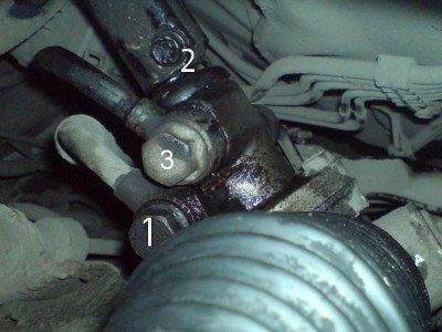

судя по картинке штуцер 1 - обратка, штуцер 3 - от змеевика.
Так вот: у меня установилось !наоборот! (толстый шланг фиксируется штуцером 3, со змеевика - 1ым) и мне кажется это не нормально, прикол в том, что диаметр в МЕ шайбах подгоняются к диаметру штуцеров.
Японская понятно дело, но картинка со стрелками - инглишская и даже там аналогично японской развязка шлангов ж

Змеевик - это и есть обратка. Подача в рейку идет с насоса.

[Gibson]
Все правильно у тебя подключено:
1 - подача (неразборный шланг)
3 - обратка соединяется хомутиками.

Все, мужики спасибо. Сегодня протянул штуцера (подлезть не проблема - снял крышку воздушного фильтра и вообще вытащил его чтоб не мешался - отверстие в корпусе дросельной заслонки пакетом с резинкой прикрыл), так как после первых нагрузок капля декстрона упала на пыльник со штуцера "насоса". Счас вроде все нормально (тьфу-тьфу-тьфу), но регулировочкую гайку перетянул (руль при выезде с поворота обратно не выкручивается). Думаю куплю накидной на 17, обточу его снаружи, чтоб пролезал в провал в регулировочной гайке и спущу натяжение...теперь на ХХ всето лишь 500 оборотов. ХЗ почему...

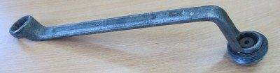

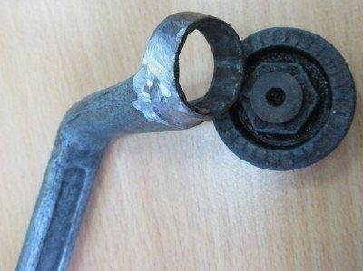

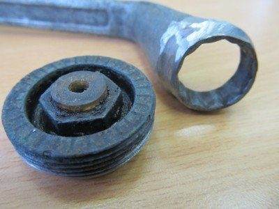

Ну вот и "изготовил" ключ для регулировки гайки на рейке ZF: купил накидной ключ на 17 на рынке (50 рур) и обточил внешнюю часть (в рабочее время на работе). Кажется длину ключа придется укоротить, но это после теста.
На снимках гайка регулировочная и ключ:
с какой стороны у тебя получается подобраться к этой гайке?
