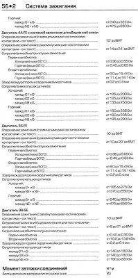

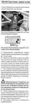

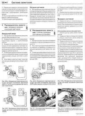

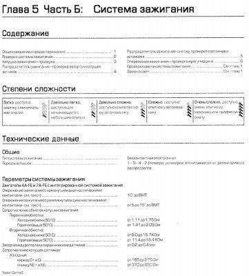

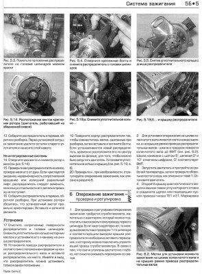

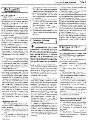

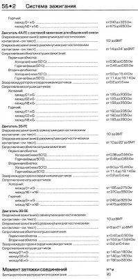

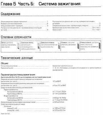

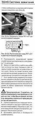

 Заголовок сообщения: Может сгодится кому
СообщениеДобавлено: Чт мар 24, 2011 1:41 pm
Сообщения: 6137
Может сгодится кому. Если пригодилось не пожалейте + в репу за старания.
еще
еще
Zagiganie_6.jpg [ 165.38 КБ | Просмотров: 19029 ]
Zagiganie_5.jpg [ 362.42 КБ | Просмотров: 19051 ]
Zagiganie_4.jpg [ 334.68 КБ | Просмотров: 19051 ]
Zagiganie_3.jpg [ 385.9 КБ | Просмотров: 19035 ]
Zagiganie_2.jpg [ 202.27 КБ | Просмотров: 19033 ]
Zagiganie_1.jpg [ 233.43 КБ | Просмотров: 19042 ]
