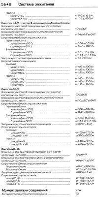

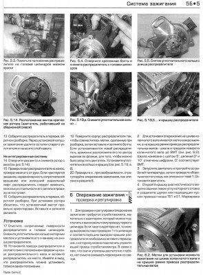

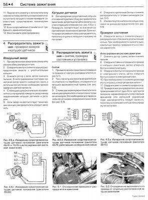

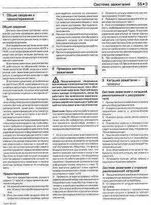

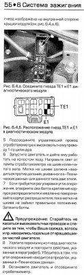

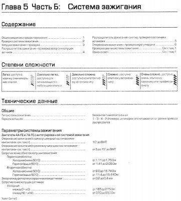

Может сгодится кому. Если пригодилось не пожалейте + в репу за старания.
еще
еще
| Вложения: |
Zagiganie_6.jpg [ 165.38 КБ | Просмотров: 19014 ]
Zagiganie_5.jpg [ 362.42 КБ | Просмотров: 19036 ]
Zagiganie_4.jpg [ 334.68 КБ | Просмотров: 19036 ]
Zagiganie_3.jpg [ 385.9 КБ | Просмотров: 19020 ]
Zagiganie_2.jpg [ 202.27 КБ | Просмотров: 19018 ]
Zagiganie_1.jpg [ 233.43 КБ | Просмотров: 19027 ]
_________________ Олег Я на drive2.ru ГБО BRC 4-го поколения Вы не любите Тойоту? - Вы просто не умеете ею управлять!
