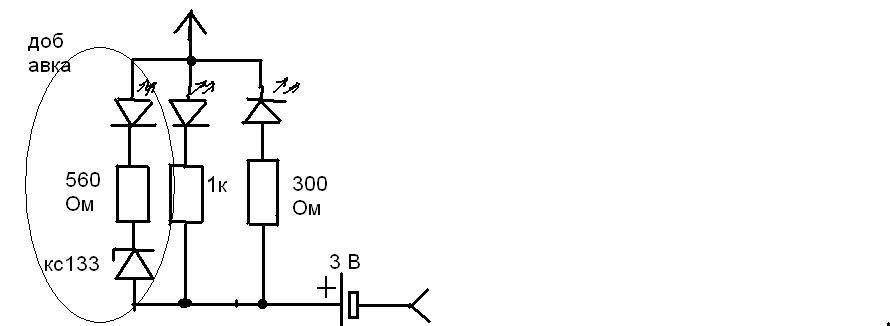

СообщениеДобавлено: Пт мар 25, 2011 1:08 am
Большинство брелков без обратной связи 12и вольтовые, в т.ч. дополнительные брелки тоже 12и вольтовые. Про дополнительный диод: Твой пробник видит все плюсы выше 6и-7и вольт. если добавить стабилитрон на 3 Вольта - он будет игнорировать все, что ниже 9 - 10 Вольт ну и т.д.
СообщениеДобавлено: Пт мар 25, 2011 1:11 am
Сообщения: 1075
Пжалста, как это будет на схеме выглядеть? :?
СообщениеДобавлено: Пт мар 25, 2011 1:36 am
Ну примерно так, хотя конечно это на любителя.
