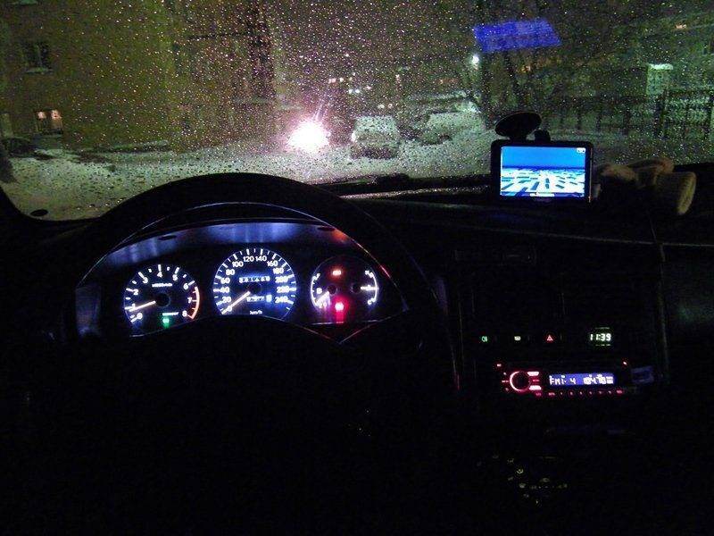

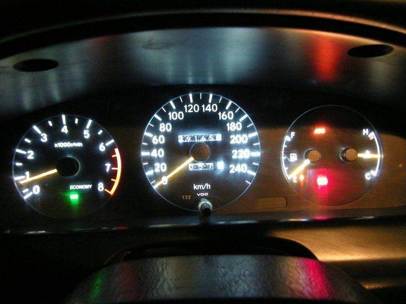

Вставил в приборку диоды вместо штатных лампочек,и всё засияло.
Тут многие пытались просто так диоды воткнуть - не получилось, у тебя - другое дело, КЛАСС! Фотоотчёт бы, какие диоды, ну и т.д....

Дык... Надо разобрать... А если на словах, то купил диоды в магазине,один состоит из четырёх. Разъём у него такой же как у штатных лампочек. Разобрал приборку,снял лампочки,вставил заместо них диоды. Главное не перепутать полярность,иначе гореть не будут. И усё, ни какой пайки,сопротивлений и всего прочего. Стоимость диодов 45р.-шт.
Яркость достаточная,если не сказать что великовата.

Не в диодах дело, а в приборке VDO T22 с ней все красиво светится.
А в Т18, те же самые диоды будут еле тлеть. угу ;)

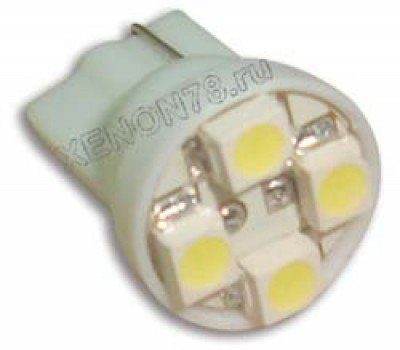

А Серёга я.
Случайно не такие диоды ставил??
Присоединюсь к "Полосатому" - когда пройдет легкая эйфория и начнете замечать засветку боковых секторов спидометра и недосвет верхнего даже на Т22 VDO начнете планировать полную переделку с диодами под каждой цифрой.

Вася Макаров писал(а):
А Серёга я.
http://www.xenon78.ru/userfiles/T10_1210_4SMD_sm.jpg
Диоды именно такие.
Кстати такие же диоды поставил себе в габариты на перед.
T10_1210_4SMD_sm.jpg [ 28.16 КБ | Просмотров: 6182 ]

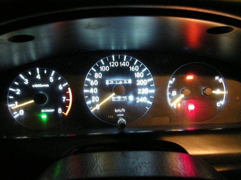

Вот так я с осени езжу. Все никак руки не дойдут выключатель в цепь сделать, а то при длительных поездках ночью глаза быстрей устают.Все тежи ленты диодные. Изображение Изображение
