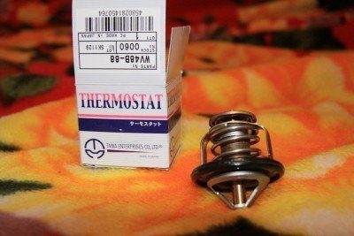

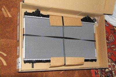

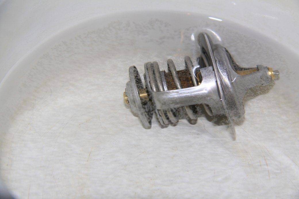

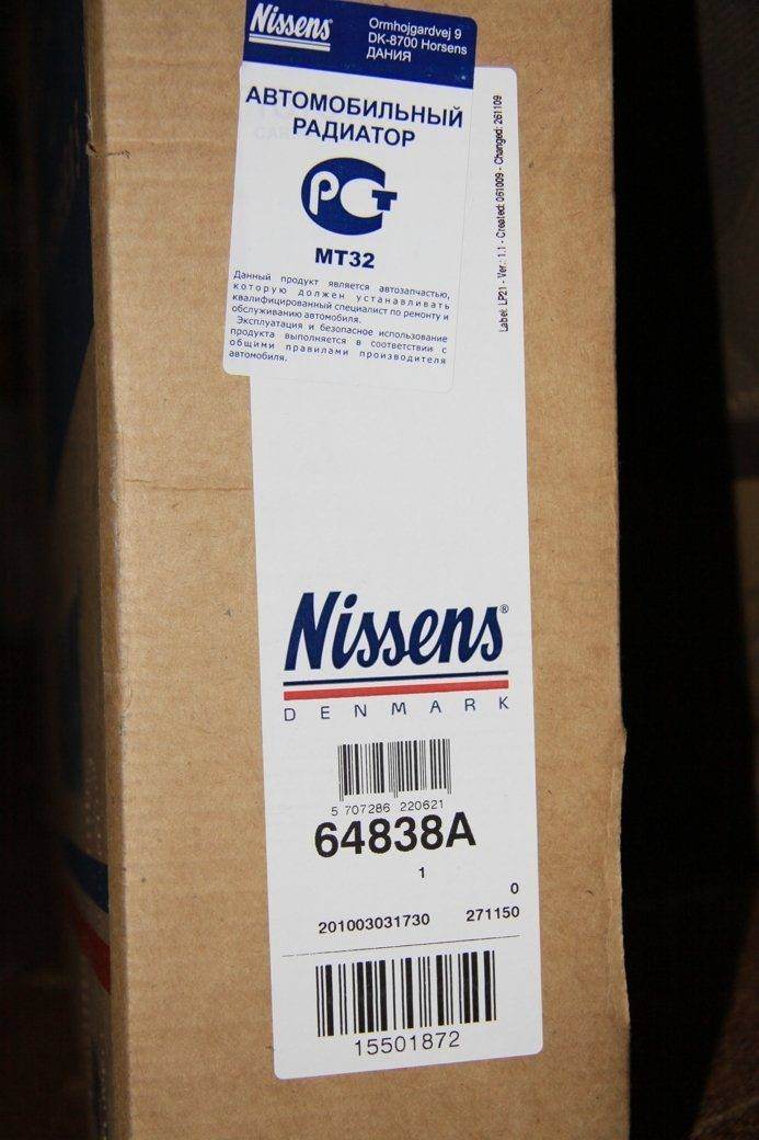

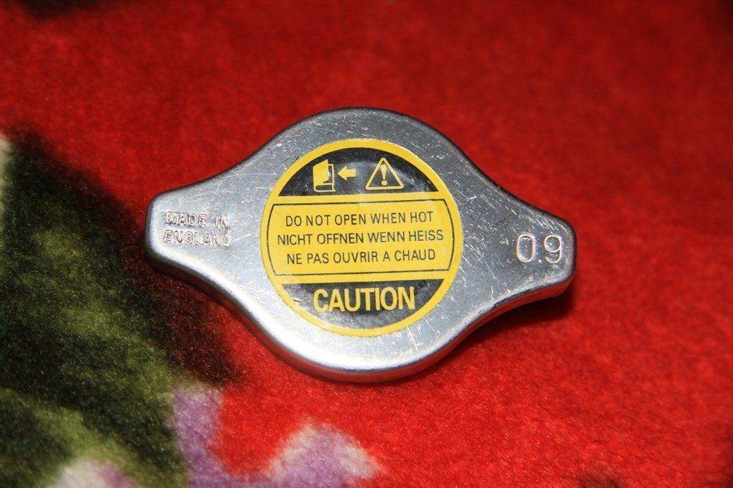

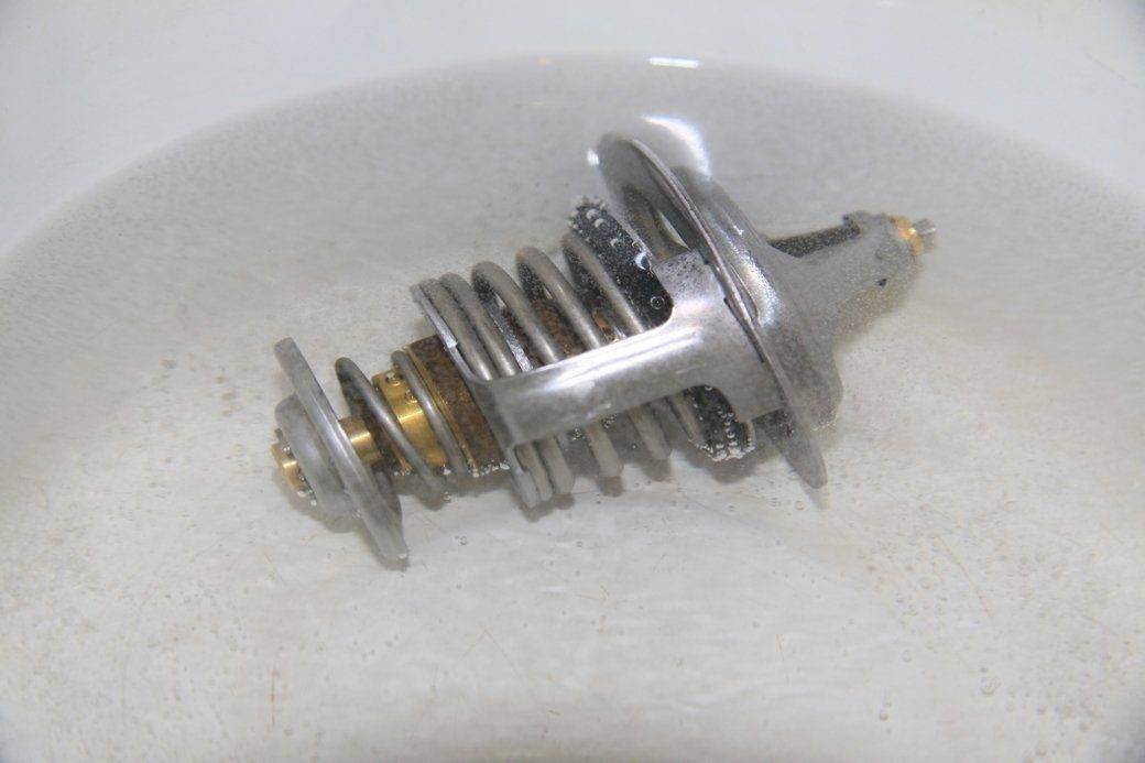

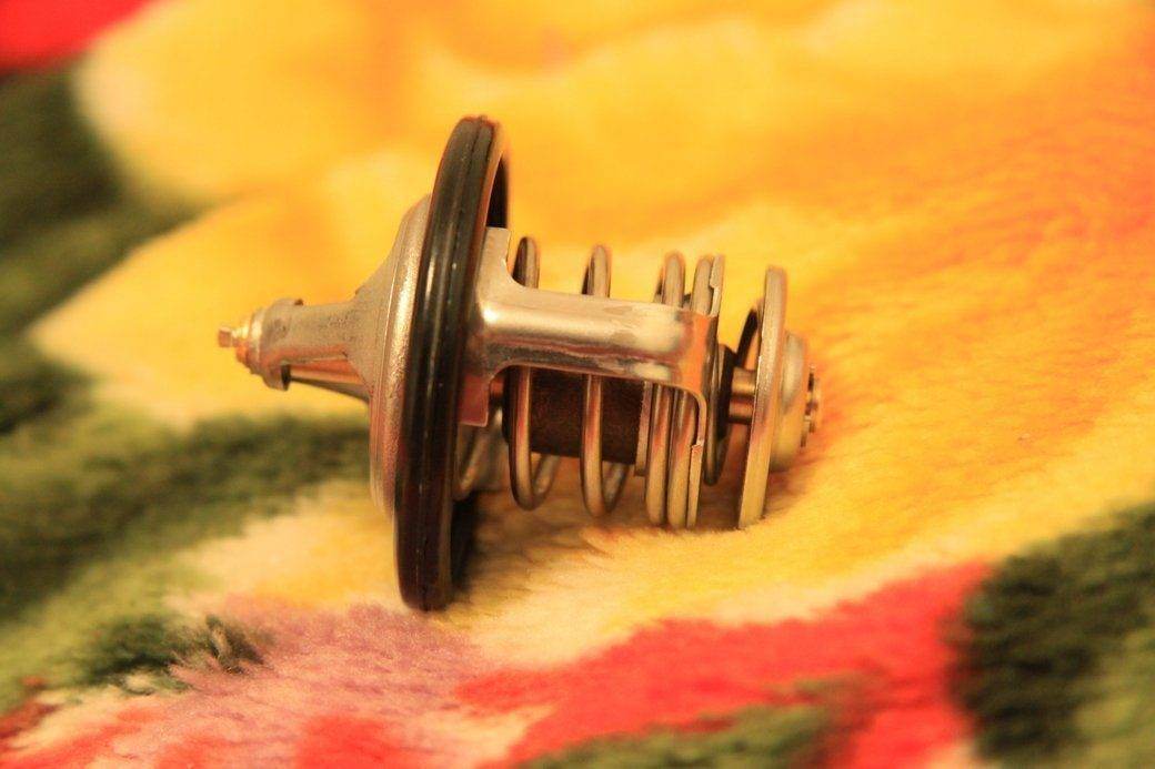

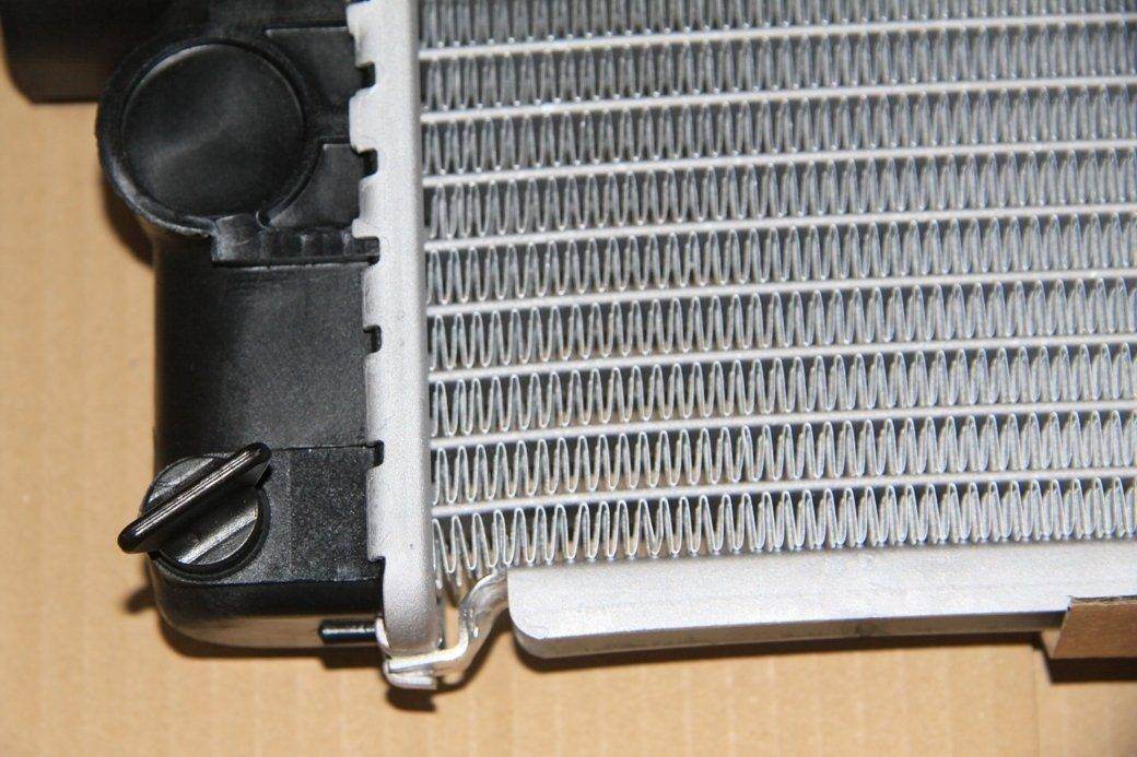

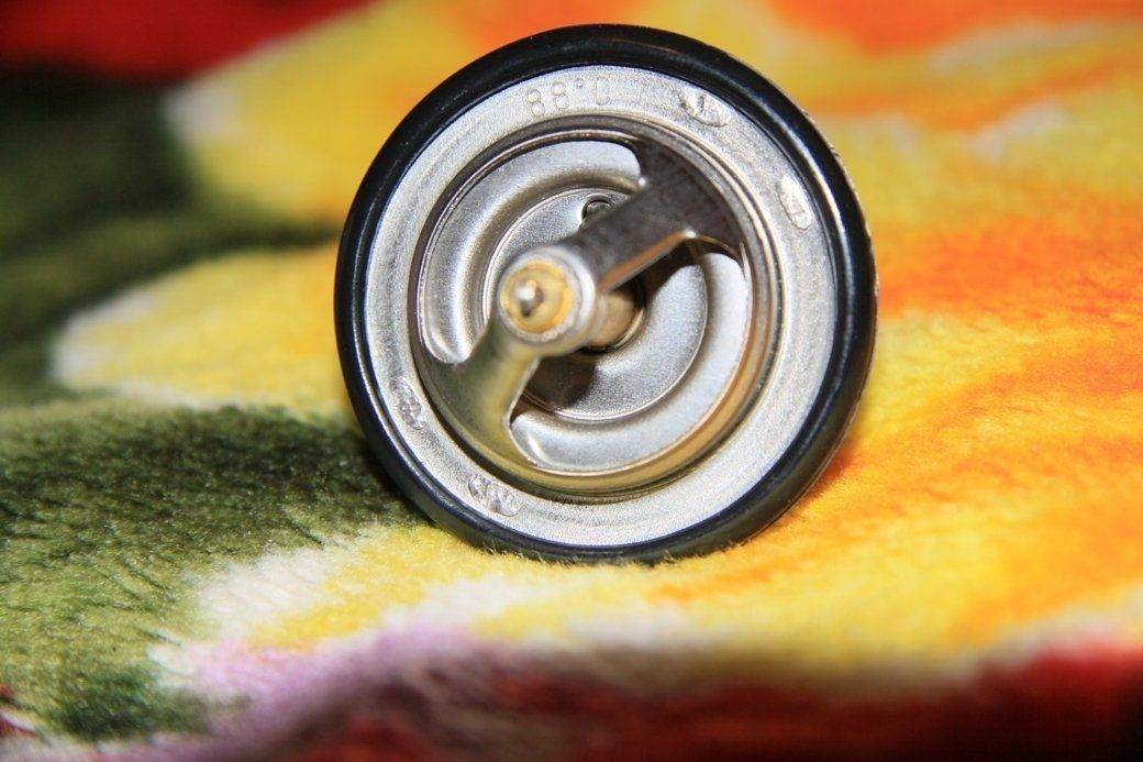

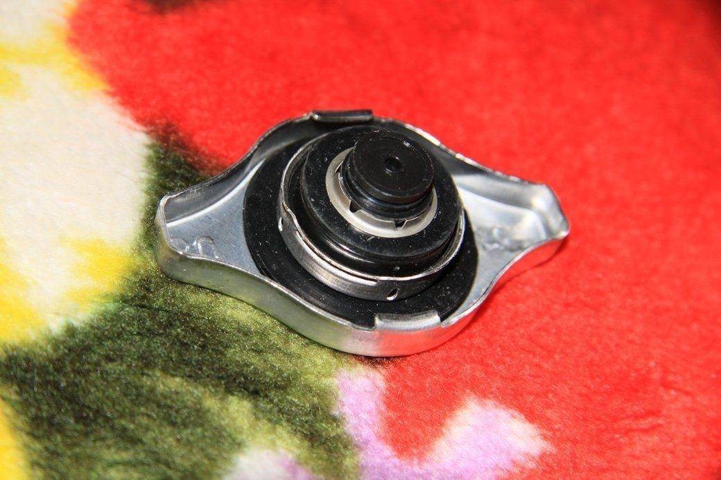

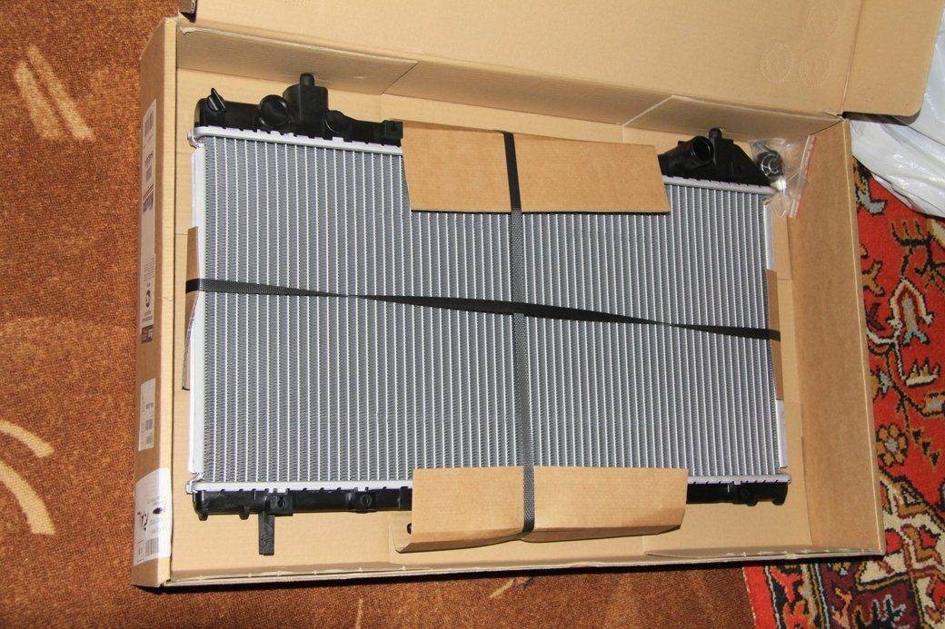

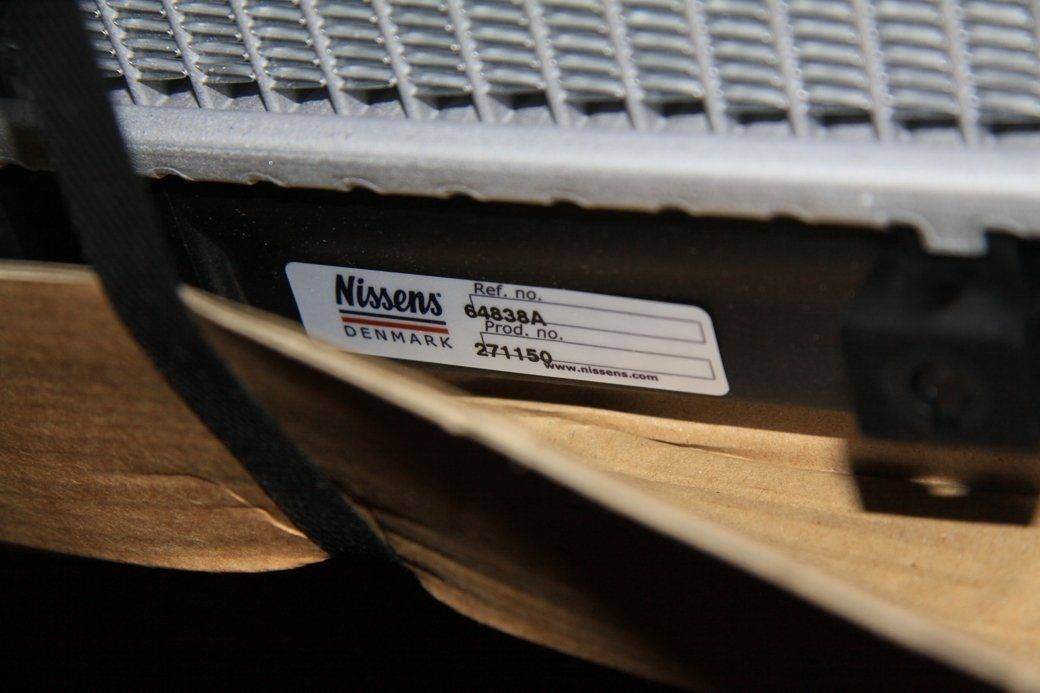

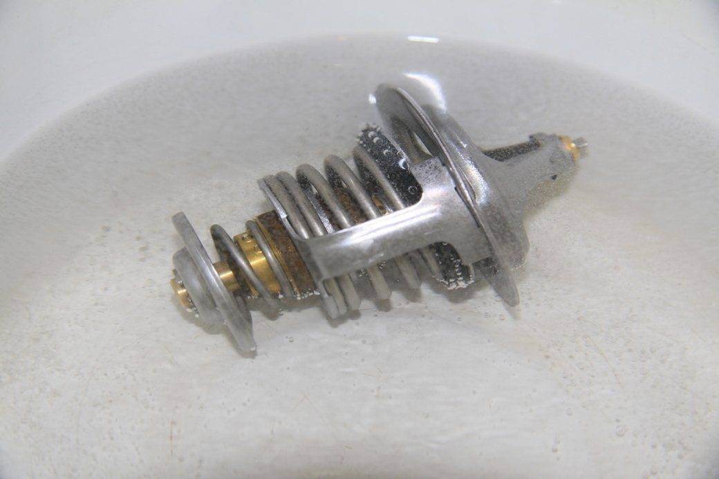

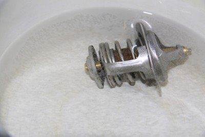

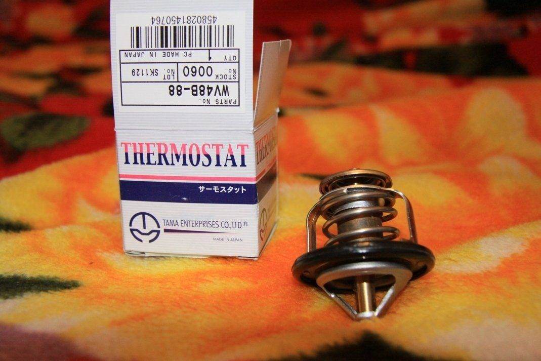

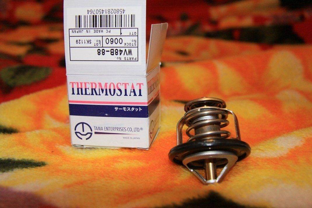

Ребят. Вот тоже прикупил рекомендованный "горячий" термостат. Решил заменить для профилактики. Считаю что долго машина прогревается и по бортовому компьютеру почему то обычно температура гуляет в двигателе от 88град до 90. Хотя во многих темах и уважаемый Белый Гусь указывают на рабочую (оптимальную)температуру около 95град. Поменяю термостат и отпишусь.
Но меня смущает тот факт, что когда менял помпу в сборе AISIN и залил антифриз LLC Toyota (красный), то температура наоборот стала выше в двигателе чем раньше с антифризом Castrol (синий). Неужели плох новый антифриз и у него меньшая способность к охлаждению. Кстати в эти зимние сильные морозы, может совпадение,- но чуточку начал подтекать радиатор Termal (тьфу, тьфу, тфу качеством доволен уже три года) -неужели снова антифриз LCC Toyota тому виновник? :oops:
На всякий случай заказал радиатор Nissens, но с весенним потеплением и мой радиатор перестал травить через резинку верхнего бачка :? .
Хоть и не по теме, но где то в форуме вычитал что паленный антифриз из-за кавитации пузырков при кипении может натворить кучу бед в системе охлаждения :evil:
Комментарий к файлу: идет в комплекте с радиатором
фуфляндия.jpg [ 479.59 КБ | Просмотров: 8654 ]
соты радиатора.jpg [ 492.43 КБ | Просмотров: 8657 ]
номерной!!!.jpg [ 398.58 КБ | Просмотров: 8656 ]
остывшая вода.jpg [ 366.08 КБ | Просмотров: 8654 ]
в кипящей воде.jpg [ 362.13 КБ | Просмотров: 8657 ]
градусы.jpg [ 434.14 КБ | Просмотров: 8654 ]

4A-FE 1,6 LB, XLi extra, Англия, 1994 red

СообщениеДобавлено: Чт мар 31, 2011 1:36 pm
Primo4ka_78 писал(а):
комплектная крышка.jpg, 469.25 KB, Просмотрено 0 раз(а)
Что,Ниссенс идёт с крышкой или это со старого радиатора? :(
СообщениеДобавлено: Чт мар 31, 2011 3:56 pm
Зарегистрирован: Вс сен 28, 2008 11:54 am
Сообщения: 198
Откуда: г.ХИМКИ, МО
Да, этот радиатор пришел в комплекте с крышкой. Но качество я думаю...оригинал надо ставить :?
СообщениеДобавлено: Чт мар 31, 2011 4:04 pm
Не скажи. :) Возможно на заводе радиаторы опрессовку проходят с этой крышкой. :(
СообщениеДобавлено: Чт мар 31, 2011 5:42 pm
Сообщения: 198
Откуда: г.ХИМКИ, МО
я потрогал и пощупал эту крышку в руках. Я бы не поставил себе в машину. Даже тактильно не приятная вещица. Да и Белый Гусь вроде писал что неважнецкая по качеству.
СообщениеДобавлено: Чт мар 31, 2011 7:43 pm
У меня НД-шная тоже никаких приятно-тактильных ощущений не вызывает. :D Но решать тебе. :?
Он,если память не изменяет,писал о крышках не НД,а не о крышках идущих в комплекте с радиатором Ниссенс. :?
Добавлено спустя 1 минуту 23 секунды:
Кто-то на форуме ставил Ниссенсы,нужно их поспрошать. :)
