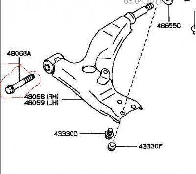

При замене салентблоков в рычаге, после его установки заворачивал болт (на рисунке обведен красным) и чтото хрусноло и дальше болт начал вращатся и не затягиватся. Как я понял гайка которая в подрамнике отвалилась или отгнила. Но к ней нет доступа подрамник же пустотелый. Теперь ни открутить болт ни затянуть невозможно. Может кто сталкивался с такой проблемой, подскажите как такое лечить?

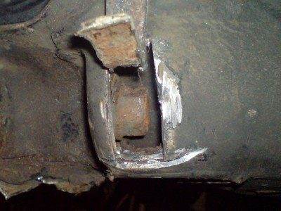

Болгарка и сварка помогут.
Примерно так:
DSC01601.JPG [ 186.98 КБ | Просмотров: 15904 ]

100%-ый вариант!!! Сам на Ауди делал точно такую же операцию "по вскрытию", только дыру делал заведомо под определенный размер, потом закрыл её резиновой пробкой (такая как в днище) и замазал мастикой битумной :roll:
З.Ы. MerTV +1

Зубило и молоток помогли) болгаркой не мог подлезть, сильно большой круг

и меня настигала такая беда, болгарка и сварка помогли.

О, супер, так наверно и сделаю, большое спасибо всем откликнувшимся.
