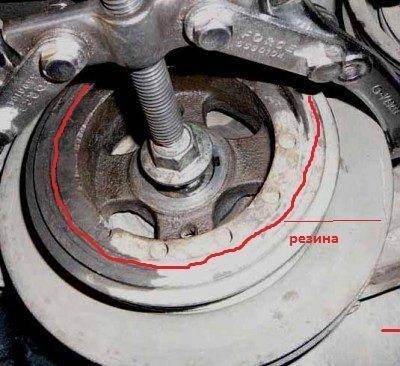

тута впрессована\вварена резиновый демпфер
с solegом насчёт снятия шкива согласен. можно легко его сломать\располовинить.
Другого съемника у меня нет, я этот использую как универсальный. Рад бы приобрести весь магазин инструмента...
Снимался он нормально без особых усилий, я его предварительно вэдэхой сдобрил.
А вот, насчет резинки внутри шкива, вы мне Америку открыли Изображение Изображение

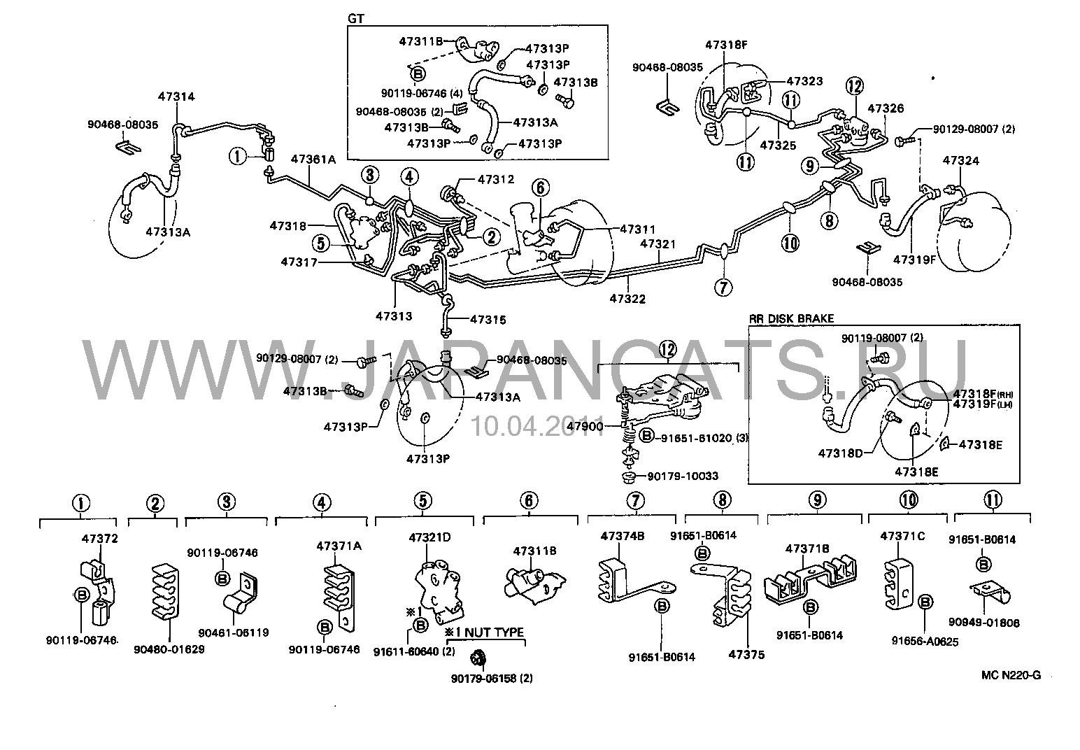

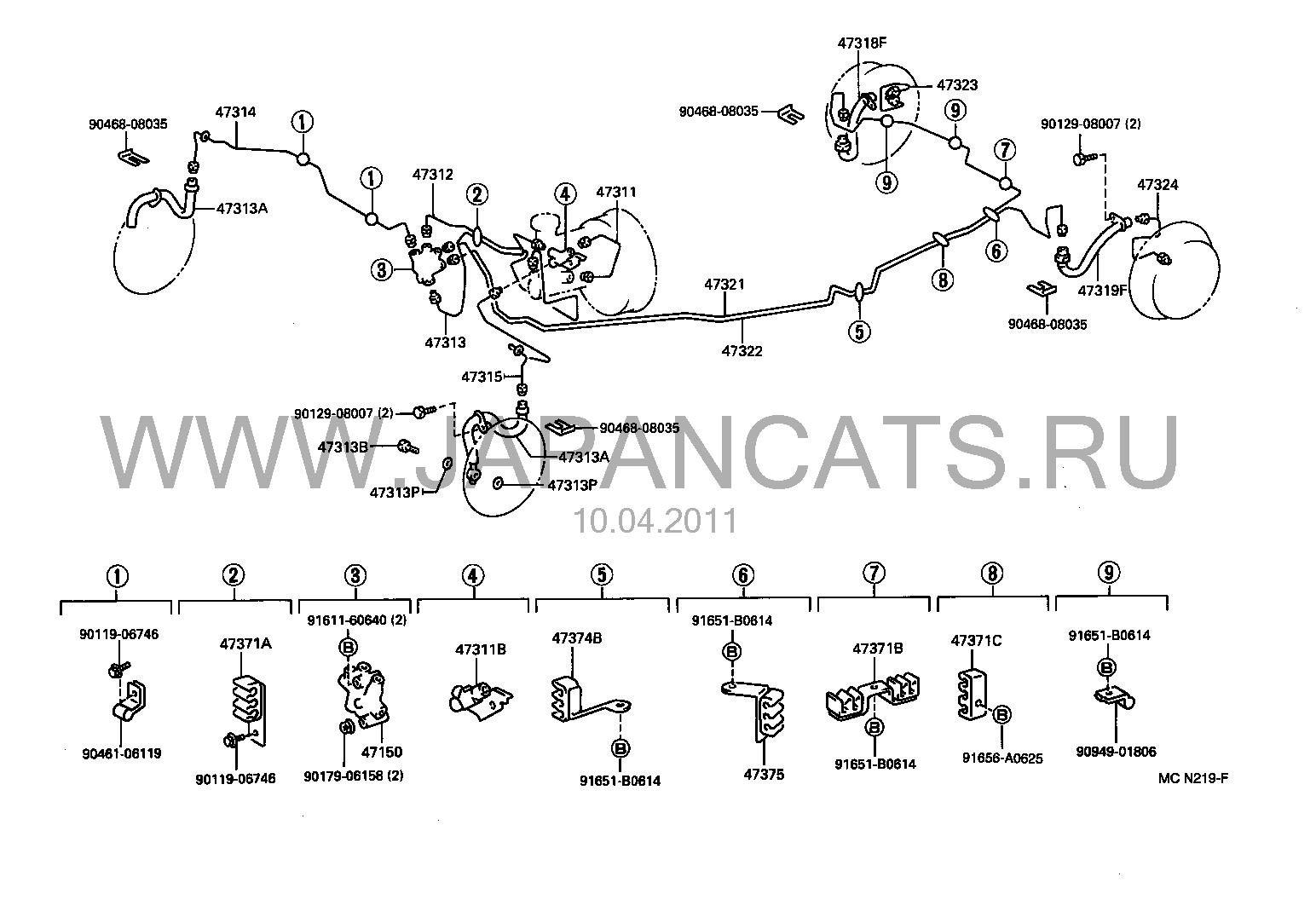

ребята, подскажите... у меня потекла в 2х местах тормозная трубка сзади слева ,та, которая идёт из под бака к тормозному шлангу.. хочу заказать трубку и не знаюю, какую , т.е. есть два варианта: машина с колдуном и без колдуна . помогите определить какой вариант у меня - пока возможности поднять на подъёмник нет. вин: JT153ctk000018515

на подьемник и не надо, домкратишь правую сторону, засовываешь голову под машину и с зади кармана под запаску на балке либо есть колдун либо его нет, как правило на хечах его нет

и у меня оказалось, что нет!!)) вот блин... придётся дорогие трубки покупать))))... НО. и опять повезло!! у нас их делают и штуцера развальцовывают в 5 минут.. по цене получиться рублей 200..за всё..
