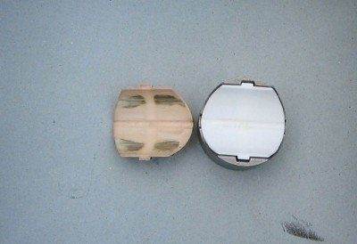

У меня еще вопрос возник - чем смазать седло направляющей в рейке?
HLT-500 или TF-1000?
И кто скажет код анаэробного герметика (фиксатора резьбы) который можно купить в нашей деревне, или заказать в экзисте?
Седло.jpg [ 70.54 КБ | Просмотров: 23321 ]
