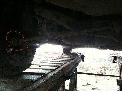

Добрый день... уже как год мучает стук в машине на неровной дороге, стучит в районе заднего левого колеса... загнал на эстакаду подергал что мог... пришел к выводу что стучит в обведенной части при прокручивании ее вперед-назад... с чем это едят и что там менять?

ну то что ты обвел - это сайлентблок поперечной тяги. Обычно задняя подвеска у нас мегаживучая.
Посмотри яйца (стойки стаба) и втулки стаба.

да вроде стойки и втулки в порядке... даже когда машина стояла на эстакаде, вращая эту "поперечную тягу" по/против часовой стрелке "туда-сюда" в конце слышен стук похожий на стук машины в движении
у меня еще и на камри плавающие сайленты, как то на яме лазил дергал ходовку, и так как ты говоришь покрутил тяги руками по/против часовой стрелке "туда-сюда" и в конце слышен стук, я думаю во попал, нужно менять тяги))) а в салоне тишина, нормальные оказались. Если в Белгороде есть вибростенд, советую туда съездить, должны сказать откуда грохот.
