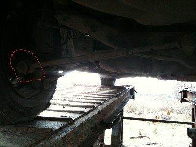

Добрый день... уже как год мучает стук в машине на неровной дороге, стучит в районе заднего левого колеса... загнал на эстакаду подергал что мог... пришел к выводу что стучит в обведенной части при прокручивании ее вперед-назад... с чем это едят и что там менять?
Заранее спасибо за ответы)
123_новый размер.JPG [ 135.63 КБ | Просмотров: 1698 ]

ну то что ты обвел - это сайлентблок поперечной тяги. Обычно задняя подвеска у нас мегаживучая.
Посмотри яйца (стойки стаба) и втулки стаба.

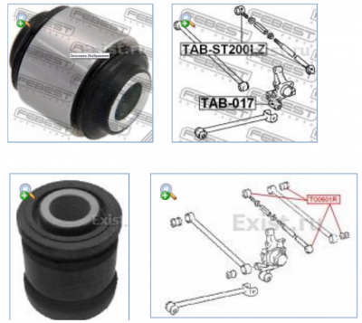

полазил на exist вот такие вещи нашел... в правильном направлении иду?
1212_новый размер.png [ 329.71 КБ | Просмотров: 1677 ]

то что на фото выше - это помоему плавающий сайлент.
http://www.carina-e.ru/viewtopic.php?t=7143
Шел помоему только на двух литровых англичанках. И вроде как он очень живучий
Ну а втулки, яйца?

очень правильное направление, скорее всего ,именно они и стучат.. Вот только ,я думаю, если в сайлентах поперечной тяги дело, то это в направлении регулируемой копать надо - т е плавающая втулка.Возможно, как уже упоминалось выше, стойки стаба ожили)

То что на 2х литровых это 100%, а вот про англичанок ошибся, у меня на япошке плавающие.
СообщениеДобавлено: Вт апр 12, 2011 3:36 pm
Вон оно как... Значит знакомому колхозили тяги от обычной машины...

да вроде стойки и втулки в порядке... даже когда машина стояла на эстакаде, вращая эту "поперечную тягу" по/против часовой стрелке "туда-сюда" в конце слышен стук похожий на стук машины в движении

таким образом еще раз проверить стойки и втулки... и, если все нормально заказывать плавающий сайлент (первый из 2 картинки), т.к. у меня как раз универсал, 2 литра =)

у меня еще и на камри плавающие сайленты, как то на яме лазил дергал ходовку, и так как ты говоришь покрутил тяги руками по/против часовой стрелке "туда-сюда" и в конце слышен стук, я думаю во попал, нужно менять тяги))) а в салоне тишина, нормальные оказались. Если в Белгороде есть вибростенд, советую туда съездить, должны сказать откуда грохот.

закажи тогда уже два сайлента) чтобы уж всю тягу обновить..
была Toyota Carina E GLi, 3S-FE,МКПП, 1993гв,седан, англичанка.
Летайте самолетами Carina E))))
СообщениеДобавлено: Вт апр 12, 2011 4:01 pm
42210-20010
небюджетно однако
