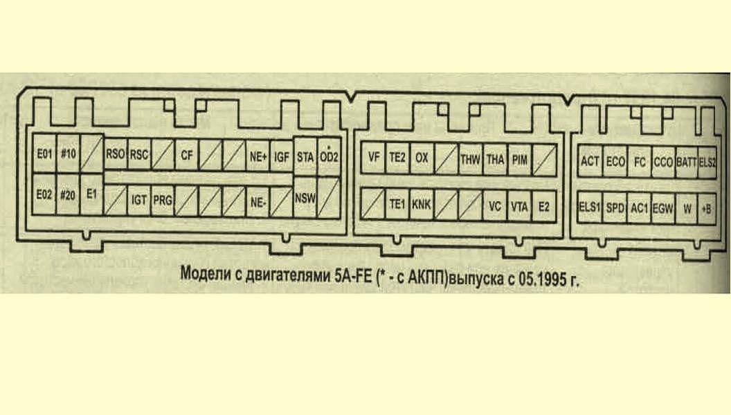

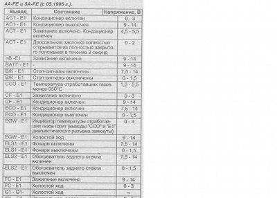

нет у меня такого В/К у меня ELS2 и если смотреть мурзилку то это обогреватель заднего стекла.
Я проверял напругу на пинах БУ, напряжения по мурзилке совпало кроме АСТ-Е1 там 0в но это к усилителю кондиционера, не придал значения.
А вот если сигнал со СТОПОВ! и где его смотреть я и не подумал, опыта нет! Но верить книжке .........прилагаю 2 картинки из "книги"
на первой распиновка БУ полностью совпадает с установленным
а на второй какие контакты что означают там есть B\K :D
Добавлено спустя 8 минут 10 секунд:
вторая картинка

логи c P на D
5A-FE.jpg [ 108.09 КБ | Просмотров: 5948 ]
raspinovka1.JPG [ 92.92 КБ | Просмотров: 5953 ]
С установленными на твоем авто мозгами совпадает эта распиновка? Т.е. у тебя механическая АКПП?
А схему управления двигателем выложи. В КаринаЕвской мурзилке эта схема, похоже, для электронного автомата. :)
да 240L по шильдику на кузове, а какая на самом деле,,,,,,,,,,,,,,,,,,,,, уточну полажу в яме , точно не знаю могли и менять.
вот такой БУ у меня стоит

схемы на Corolla AE-110 нет у меня к великому сожалению
у меня неполная "книга" без СХЕМ ,найти не могу.
5A-FE.jpg [ 108.09 КБ | Просмотров: 5946 ]
