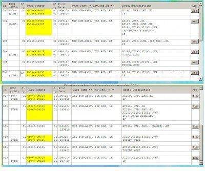

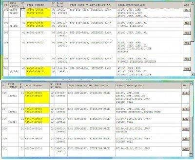

:D Тогда ты невнимательно читаешь. Ладно, прикрепляю 2 файла.
Добавлено спустя 1 минуту 36 секунд:
Dimon_2C
Как раз по оригинальным номерам выложенным раньше, твои заменители и бьются %-) Дальше уж разжевывать некуда.
Тяги.jpg [ 236.45 КБ | Просмотров: 10225 ]
Наконечники.jpg [ 221.05 КБ | Просмотров: 10255 ]

Ash
Спасибо
на сколько понял то что выделено то мне и нужно?
Toyota Carina E 1.6 4afe LB седан европейка 04,1995 г.в.
СообщениеДобавлено: Сб апр 09, 2011 10:15 pm
Pudyshev
нет, это общие данные для всех реек. Справа погляди. и для тойоды и для ЗФ. Тебе же нужны те, которые я раньше скинул. А по ним уж гляди неоригинал. Димон вон предложил варианты тебе. А спасибо выражается иначе :)
