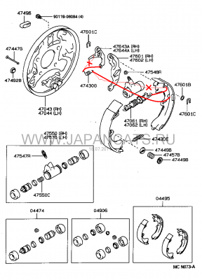

Сообщения: 578
У кого есть схема сбора задних колодок? :) А то я разобрал - поменял - собрал... И у меня осталась лишняя пружинка. :D
СообщениеДобавлено: Сб июл 16, 2011 4:17 pm
Мож поможет. http://carina-e.ru/download.php?id=26046
СообщениеДобавлено: Сб июл 16, 2011 4:22 pm
Сообщения: 578
Faranos
Спасибо. Но это, кажется, на англичанку. Я не вижу там ни распорки, ни фиксаторов. :(
СообщениеДобавлено: Сб июл 16, 2011 4:44 pm
Ну тода здесь http://www.japancats.ru/toyota/Parts.as ... 9c52f61faf
СообщениеДобавлено: Сб июл 16, 2011 5:30 pm
Сообщения: 578
Faranos
Пружинка под номером 47430 - это что? Вот их-то я и не поставил.
СообщениеДобавлено: Сб июл 16, 2011 6:23 pm
Ну на сколько я помню то походу так:
CImage.png [ 43.03 КБ | Просмотров: 6508 ]
СообщениеДобавлено: Сб июл 16, 2011 10:01 pm
Сообщения: 578
Во, блин, оно че! А за что эта фигня отвечает?
СообщениеДобавлено: Сб июл 16, 2011 10:36 pm
лучше так
ручник.PNG [ 43.57 КБ | Просмотров: 6501 ]
