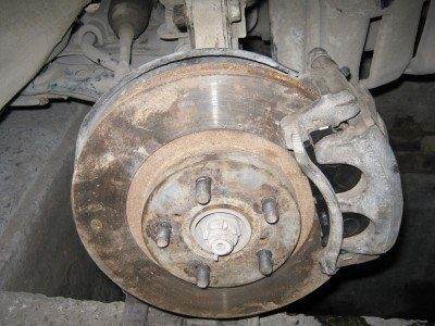

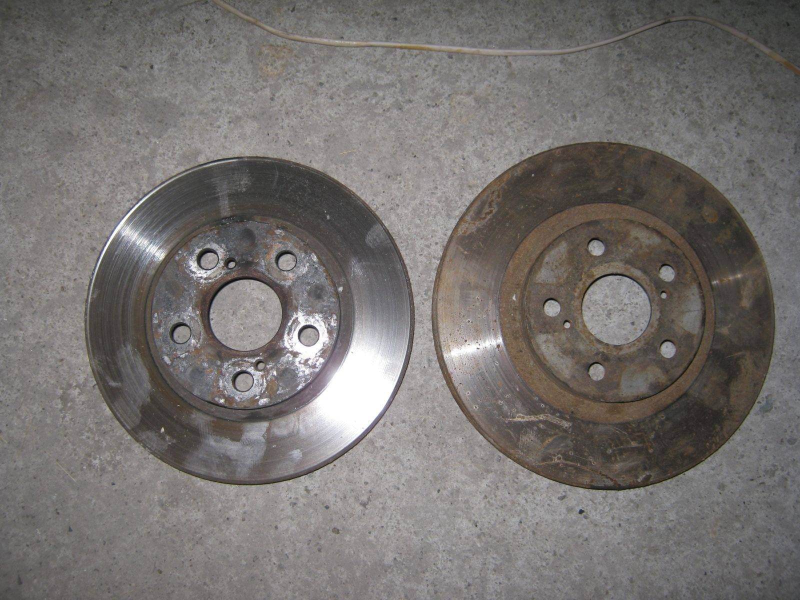

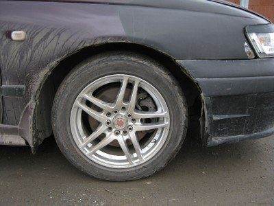

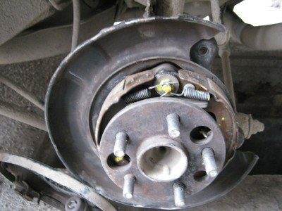

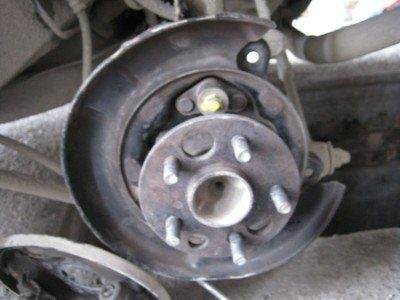

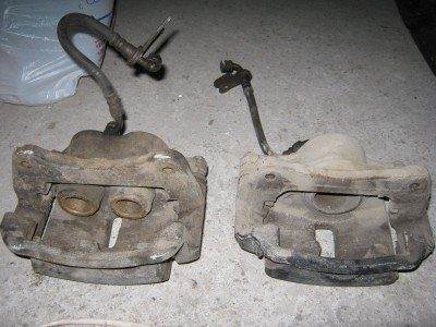

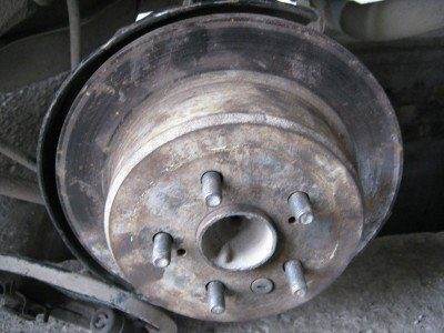

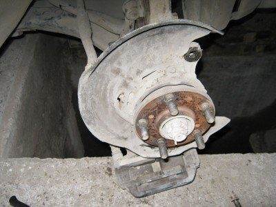

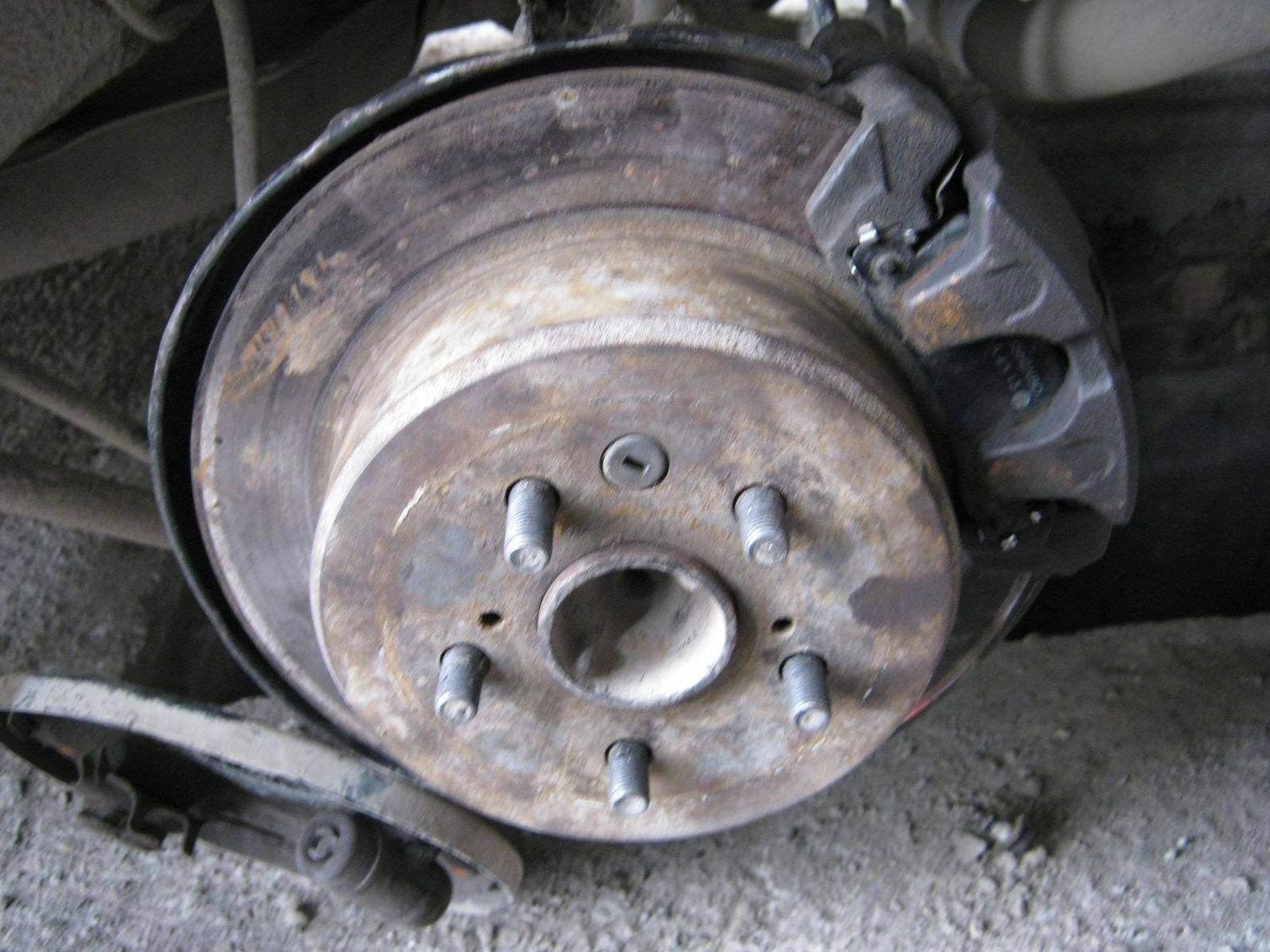

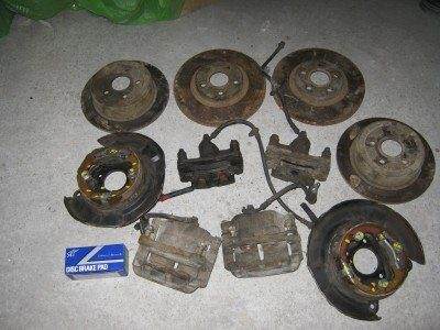

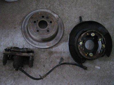

Поставил вчера передние от гтт и задние дисковые от курена(стояли на машине Никиты) ,и решил сделать маленький отчетик с фотками,чтобы было более понятно остальным как что выглядит,а не на словах.Как и писали на перед надо будет тормозные диски и суппорта,все ставиться без проблем,защита немного отгибается,так как тормозные по диаметру больше стоковых,ну и диски потом передние соответственно только на 15,шайбочки под болт тормозного шланга лучше заказать или купить заранее,так как я в магазе в наличии не нашел,оставил старые.

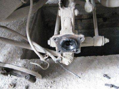

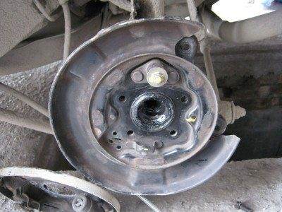

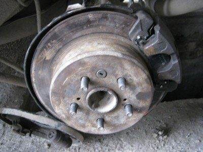

С задними посложнее,нужны тормозные диски с суппортами,два тормозных передних шланга,под них шайбочки и болты,если не было,тормозной щит с внутренностями ручника,тросы ручника для дисковых.Я их не стал заказывать,так как впаривают оригинал по 1800 ре один,если спрашиваешь любой неоригинал тоже по этой цене говорят,дурдом короче.Переделал я их из своих барабанных,брал где то года два назад неоригинал NK за 1100 ре оба,все просто,спиливаем шесть витков с пружины,бобышку я не обтачивал,как писали выше,все так подошло,мож потому,что тросы неоригинал,ну и ту часть крепления которой трос к тормозному щиту крепиться надо обточить по месту напильником и срезать выступ,там по месту понятно.Как снимать ступицу и стоковый тормозной щит я думаю разберетесь,там четыре болта,не порвите уплотнительное кольцо между ступицой и тормозным щитом.

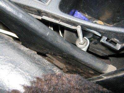

Под гайгу ручника в салоне пришлось кусок трубки подкладывать,чтобы слабину убрать,барабанный трос длиннее дискового,еще не проверял как держит,но думаю все нормально будет.
Перед тем,как ставить диск разведите колодки ручника,ну или потом,только не забудьте совместить технологические отверстия в ступице и диске,через него и разведете.
Короче с задними больше всего намаялся,по времени дольше,но ничего сложного,ну и не забудьте прокачать,я делал в одного,так что прокачивал один,передние старый сначала суппорт снял,но шланг не откручивал,так и висел на нем,пока новый суппорт не поставил,потом шланг перекрутил на него,так что вылилось немного.Сел в машину,качнул раза три,поставил между педалью и сидением подходящюю палку,ну и соответственно воздух через спускной таким макаром удалял.С по тому же принципу,как будет возможность обязательно вдвоем нормально прокачаем.
Есть инфа,что встают передние колодки от 90 чайника 2.5,Ash подсказал номерок 04465-30080 оригинальный номер,встают после доработки болгаркой как я понял,себе от калды поставил,так как инфу нашел после закупки запчастей.
