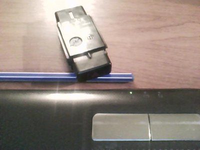

Прошу прощения,немного не по теме. Снял кнопку аварийки,на ней оказался какой-то регулятор.Кто подскажет за что он отвечает?
Комментарий к файлу: Извиняйте за качество (вебка).
Регулятор - серый круглешок сверху.
Это лампочка, открути и достань.

Вот это прикол) Спасибо,она как раз-таки не горит!
