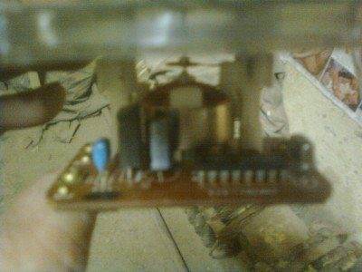

вот фото если кто может отметьти что надо перепоять.
Фото0096.jpg [ 288.05 КБ | Просмотров: 9350 ]
Carina e 93года дв 4a-fe liftback GLI японка
СообщениеДобавлено: Вс апр 17, 2011 10:51 pm
Ну на фотке 2 кондера видно сразу - синий слева и круглый черный электролит с серой полосой обозначающей минусовую ногу. Если других на видно - наверное эти и надо паять.
