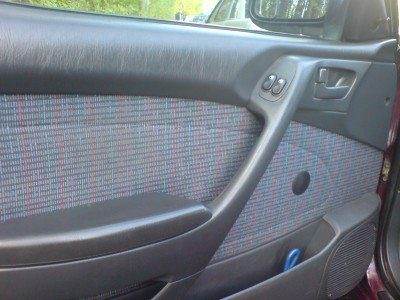

СообщениеДобавлено: Чт окт 09, 2008 3:25 pm
Сообщения: 1935
Репутация: 60 [ ? ]
Вот как у меня )))
DSC01105.JPG [ 751.09 КБ | Просмотров: 4988 ]
СообщениеДобавлено: Чт окт 09, 2008 7:29 pm
Зарегистрирован: Чт авг 21, 2008 11:29 pm
Сообщения: 21
Пётр у тебя ручные зеркала а у меня на этом месте блок управления зеркалами...
