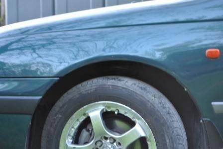

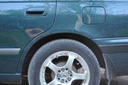

Поставил себе на днях Excel-G и пружины новые по кругу...,такой жип получился...,шо пипец :D ,на артёмкину чем то стала похожа... :D

[SoniC] писал(а):
Пружины не оригинал?? :shock: Почему джип? Фото есть?
_DSC0484.jpg [ 63.91 КБ | Просмотров: 5477 ]
_DSC0487.jpg [ 45.04 КБ | Просмотров: 5476 ]
Комментарий к файлу: В багажнике 60-70 кг весу...
_DSC0486.jpg [ 46.04 КБ | Просмотров: 5476 ]
