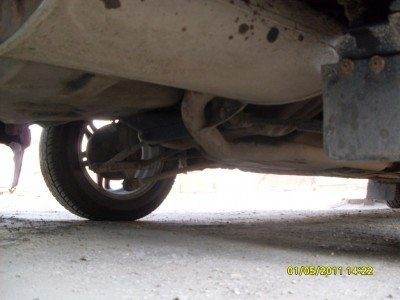

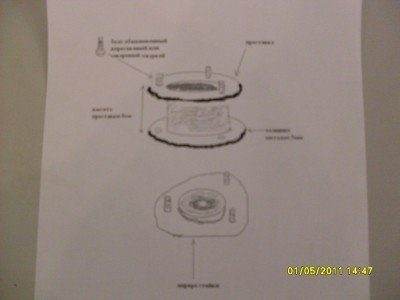

СообщениеДобавлено: Вс май 01, 2011 3:37 pm
Зарегистрирован: Вт фев 23, 2010 10:17 am
Сообщения: 47
не знаю поймете ли рисунок (сфоткать не мог, надо разбирать), но у меня на карине стоят такие вставки на всех колесах (достались от старого хозяина), просвет нормально высокий, езжу 5 лет без проблем!

СообщениеДобавлено: Вс май 01, 2011 3:47 pm
Сообщения: 3591
Машина: Карина Е. Японосборка
Двигатель: 4a-сток
У меня визуально выше, вставок не стоит

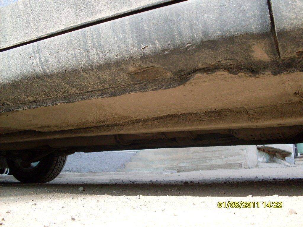

СообщениеДобавлено: Вс май 01, 2011 4:01 pm
Сообщения: 47
вот
Добавлено спустя 2 минуты 40 секунд:
ну прикинь если я еще и колеса R15 поставлю!?

СообщениеДобавлено: Вс май 01, 2011 4:10 pm
Сообщения: 3591
Двигатель: 4a-сток
У меня 14 стоит, правда 185/70 зима
drive2.ru, Мне 35
