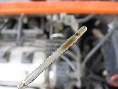

Итак уже, 1500км пробег на масле POLO SYN-PRO 1000 RACING MOTOR OILSAE 0W-50 API CI-4/SL . Пока очень доволен, больше нравится чем Кастрол EDGE!
Пуск такой же лёгкий как на Касторол EDGE 0W40, но работает мягче и при этом легко крутится на оборотах, в отличии от EDGE 10W60.
Раньше после 5900 всегда была легкая вибрация двигателя, на новом масле она практически пропала Не понимаю как это могло произойти, но факт.
Пока конечно рано говорить, но есть шанс, что "золотой болтик" (С) Beso, найден
Тест продолжается... посмотрим на ходимость и угар.

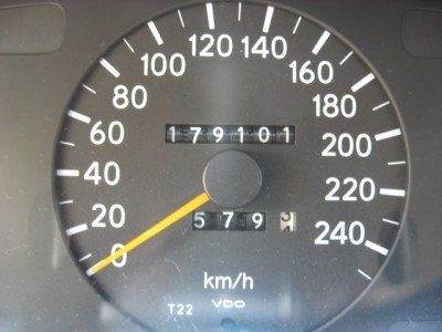

Пробег дошел до 5.5 тыс. Маслом пока очень доволен :roll:
Потемнение масла минимальное, видно на фото. Долил за 5.5 тыс. 700 грамм.
Стиль езды: разгон ВСЕГДА до 5-6 об/мин, педаль"в пол".
Добавляю фотки:
Комментарий к файлу: Уровень не смотреть, машина под уклоном.
IMG_0465.JPG [ 95.5 КБ | Просмотров: 4444 ]
Комментарий к файлу: Текущий пробег
IMG_0462.JPG [ 129.05 КБ | Просмотров: 4439 ]

SP А разве цвет отработанного масла не показывает, способность масла очищать двигатель?
Все косвенно и относительно, очень много различных зависимостей и факторов. Это косвенные параметры в разных случаях, или говорящих о высокой термоокислительной стабильности масла или о его низкой моющей способности. И эти косвенные признаки нельзя вырывать из реальных конкретных условий, типа и тех. состояния двигателя, типа масла и т.д.
Полную и достоверную картину может дать только хим. анализ отработанного масла.
А если проще, если есть что отмывать в двигателе, - масло с высокими моющими способностями быстро темнеет. Если двигатель чистый, то оно дольше остается чистым, далее, есть ещё варианты... (долго писать, нет времени)
