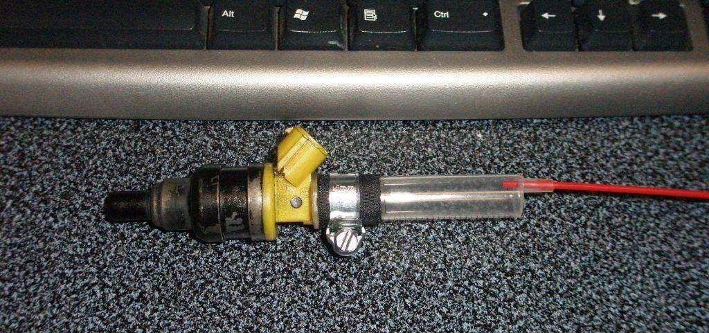

Решил и я отписаться, было изготовлено такое простое устройство, релюха обычная 12в. кондюк задает скорость открытия.
Строчит как пулемет.
Шланг использовался внутренний диаметр 8мм. держит на форсунке без хомута, с другово конца пласмаска вставленная в шланг, в ней сверлом на 2мм отверстие, и вставлена трубочка от баллончика, и сверху я её залил супер клеем.
А то во всех фото отчетах, никаких размеров ни кто не пишет.
Если кто не понял, можно схему нарисовать.

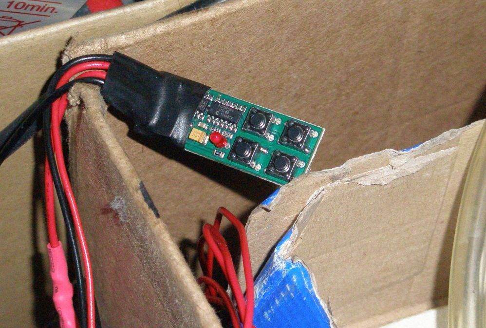

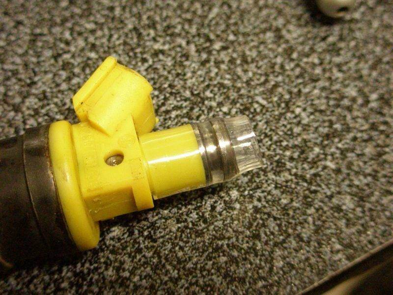

Купил новую приблуду для чистки форсунок Pulsar3, т.к. было пора чистить форсунки.

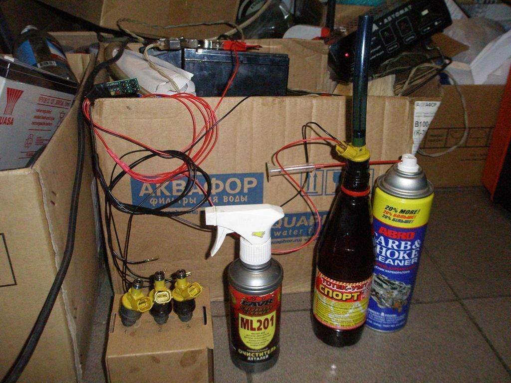

Для промывки использовал LAVR 201 и КарбКлинер ABRO.
1. Аккуратно снял резиновые колечки.
2. Заполнил форсунки Лавром, и поставил отмокать.
3. Сделал промывку самотеком в Режиме Плавающей частоты (три цикла по 2,5 минуты).
В трубку сверху форсунки наливал Лавр.
4. Оставил форсунки опять немного откиснуть.

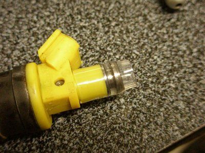

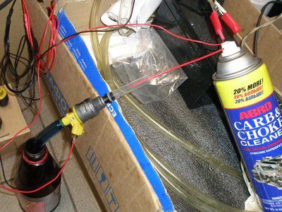

5. Произвел промывку в обратном потоке с помощью балона АБРО и переходника из шприца 2 мл. (нужно подбирать подходящий)
6. На форсунки одел уплотнители из пластиковых трубок (иначе ни один шприц не подходил).

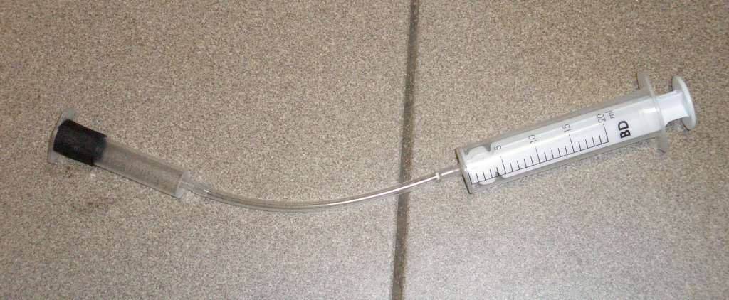

7. Из шприца 5 мл., изоленты и хомута, соорудил переходник для прямой промывки.
Изолента нужна для равномерного обжатия, крепить нужно надежно (давлением срывает) но без лишнего фанатизма (иначе можно и форсунку сломать).
8. Подал давление из баллона, проверил что форсунки не капают.
9. Произвел очистку на разных режимах, в прямом потоке, заодно проконтролировал форму и качество распыла.
10. Т.к. ставить форсунки я собираюсь завтра, очищающая жидкость не должна была оставатся в форсунках, иначе существует опасность коррозии!
Поэтому подсоеденил шприц на 20 мл. с автомобильным бензином и промыл каждую форсунку 10 мл. бензина.
Форсунки помыты завтра буду ставить, поменяю местами средние с крайними.
