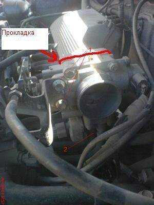

Виктор77
Вить мы вчера встречались с Mouflon нашли причину высоких оборотом,может быть у тебя тоже самое. Воздух сосет из под прокладки которая между блоком дросельной заслонки и (я не знаю как эта штуковина называется) кажется инжектором. смотри у себя лишний воздух заходит от куда то!!!
Добавлено спустя 8 минут 55 секунд:
Вот из под вот этой прокладки сосёт
кхх.jpg [ 30.88 КБ | Просмотров: 4759 ]
Кузовной ремонт!!!
СообщениеДобавлено: Ср май 11, 2011 10:18 am
Gagarin, спасибо. Правда скоковни оборотов не было, а только повышенные холостые. Сегодня, вроде, пришли в норму, но обязательно еще раз проверю затяжку, тем более, что на моем БДЗ две прокладки, которые установлены с двух сторон опорного кронштейна.
Рессивер впускного коллектора. :)
