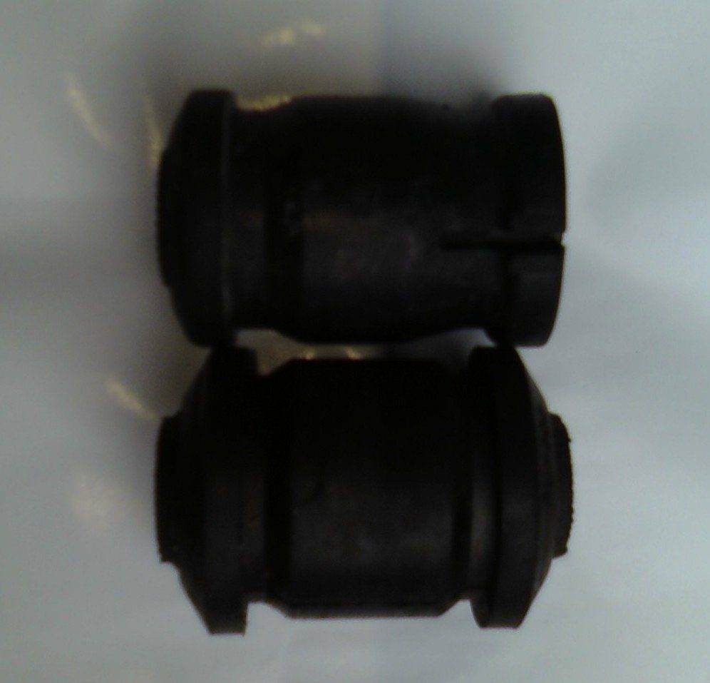

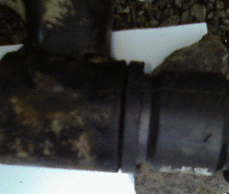

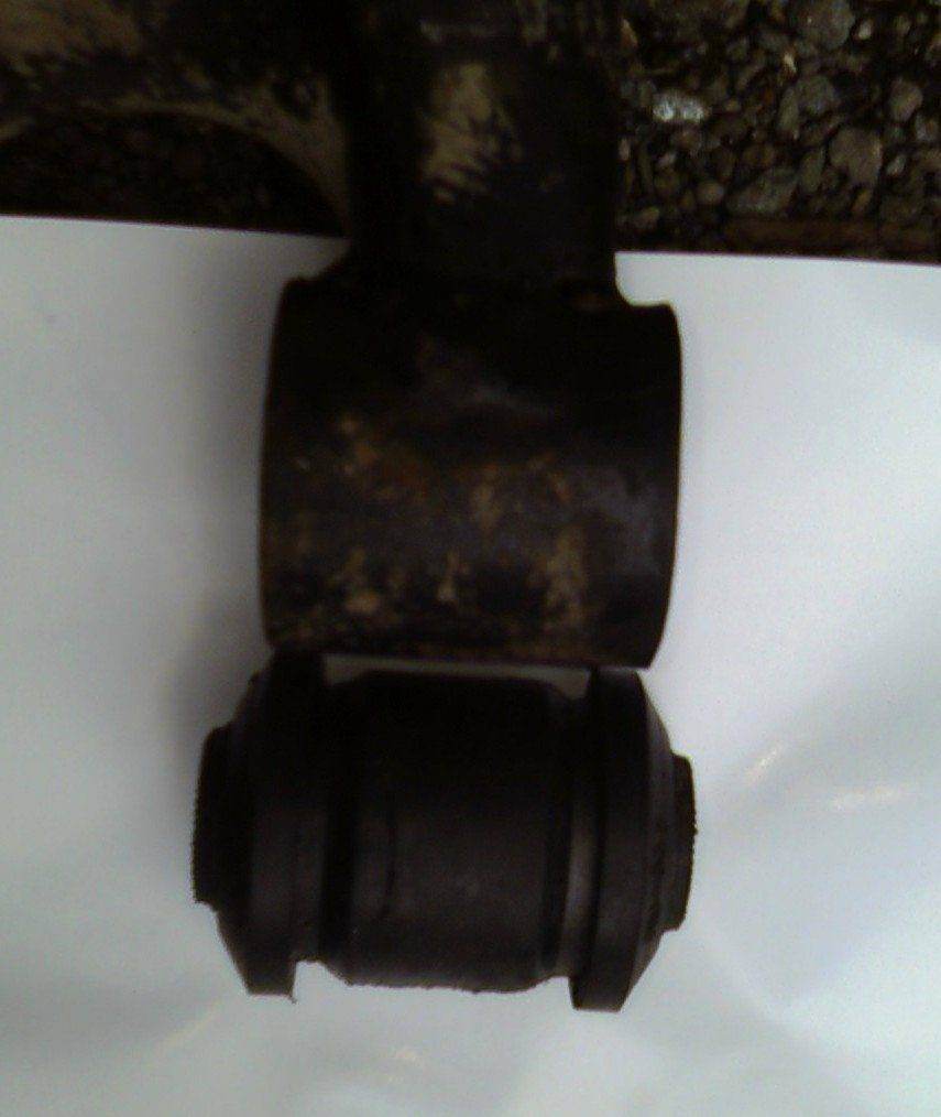

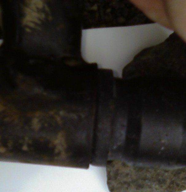

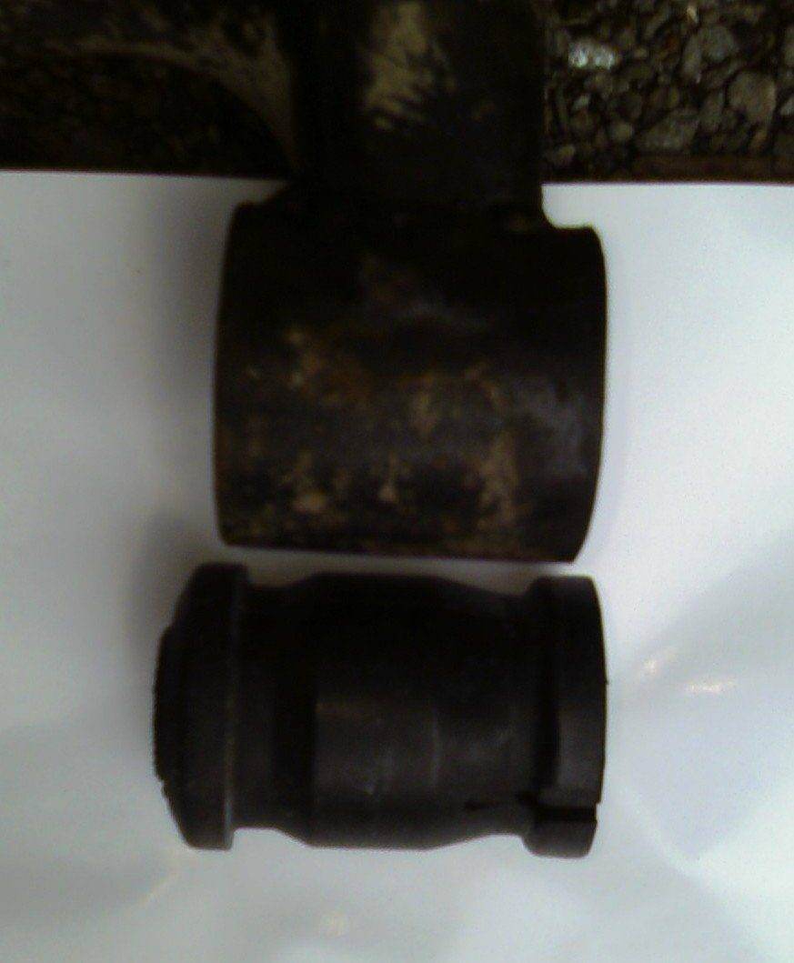

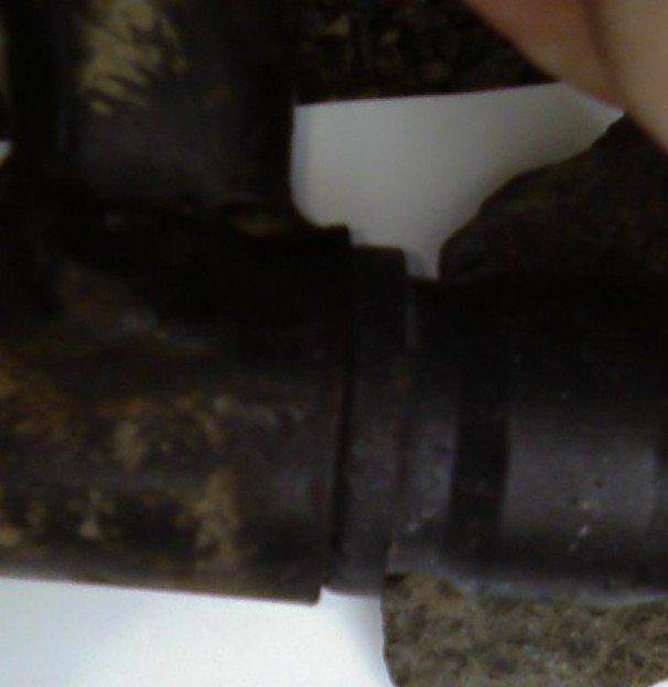

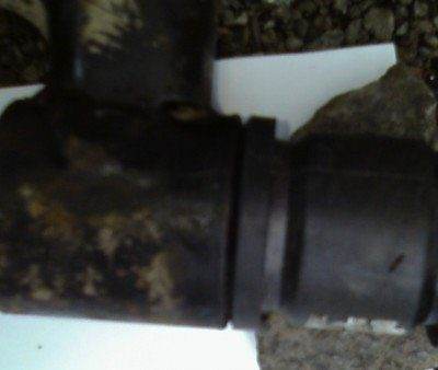

моя эпопея с заменой переднего сайлентблока
прочитав ветку определился, что нужен большой сайлентблок -
вроде как этот оригинальный номер 48654-20160
причем когда читал некоторые утверждения, что для японок сайлент есть отдельно - то в данный момент Экзист, что на Карину Е, что на мою Калдину выдает одну картинку - рычаг и задний сайлент отдельно
сайлента отдельно нет.
по номеру 48654-20160 решил заказать masuma ru-358
http://www.masuma.ru/catalogue.php?action=item&id=14282
пришел ru-358... снял вечерком рычаг, выковырял старый сайлент
новый не лезет (см. фотки) наружный диаметр "шляпок" очень большой и не лезет, к тому же между "шляпками расстояние меньше, чем ухо рычага
на старом сайленте нашел маркировку hr821101, бегу домой смотрю кроссы - аналоги... че за хрень... этот явно не лезет
разбирал в воскресенье... в понедельник пощел заказывать Hanse
пришел в конце недели Hanse - уже ближе к реальности
запрессовал без проблем
так что я умудрился залететь с одним и тем же типом сайлента
Добавлено спустя 5 минут 18 секунд:
Добавлено спустя 12 минут 26 секунд:
еще фото
1.jpg [ 65.89 КБ | Просмотров: 9555 ]
масума и рычаг.jpg [ 75.99 КБ | Просмотров: 9554 ]
хансе и рычаг.jpg [ 77.79 КБ | Просмотров: 9556 ]
Hanse hr821101.jpg [ 35.89 КБ | Просмотров: 9556 ]
Masuma ru-358.jpg [ 71.22 КБ | Просмотров: 9554 ]
