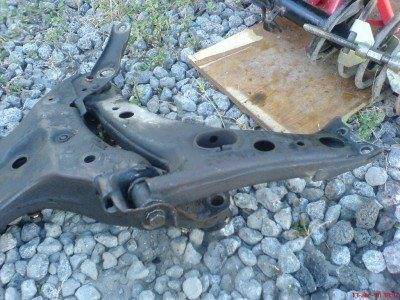

ребята,в прошлом году у меня было дтп,ударился передней левой стороной,к счастью лонжерон не зецепило,а вот рычаг согнулся в бараний рог,ну и как видно на фото потащил за собой ухо подрамника,вопрос в основном на жестянщиков рассчитан.как и чем такие вещи вытягиваются?кувалда не берет,да и страшно,коробас рядом автоматический.когда ставил рычаг знал что сайлент сожрет в два счета,но на колеса надо было поставить срочно,и я запихал рычаг туда как есть,так и вышло,стукачек вылез,теперь когда более менее свободен хочу сделать как должно быть,заранее всем спасибо.

Рычаг новый рублей 1500 стоит, а снимать не пробовал Подрамник для выправки уха? Бить на месте на вариант, размаха нет, и промазать страшно, коробка рядом как ты говоришь.

рычаг то я тот выкинул естественно,этот новый,просто сайлент сожран.
думал мож существует гидравлика какая,подрамник снимать не пробовал,там гемора с болтами не оберешься,один пробовал открутить,так два ключа сломал.

Насчет гидравлики не уверен, в какую сторону сломлена она? Ведь гидравликой надо во что то упереться
всмысле в какую? на фото же видно все :)

Артурартур
...не все, только ухо :? Ведь ухо свернулось вместе с подрамником?
свернулась только часть которая на фото, :)
слева на фото левое ухо,какое должно быть,справа какое не должно быть соответственно )

я ребят все же хочу без съема обойтись)
Хозяин барин)
Геморно просто. Можно пробовать кувалдометром отгибать на подъемнике/яме..но шанс зацепить коробас велик :(

ка же я хотел избежать этого ( походу придется вооружаться головками форсовскими и ломом (
СообщениеДобавлено: Пт май 13, 2011 6:19 pm
Сообщения: 1075
Метал там ппц, сложно будет :(

от короны калдины поищи, их проще найти, только там придётся немного переделать крепления под рейку, там есть заводская отпечатка куда крепится рейка от леворукой машины, сверлишь отверстие вырезаешь окошко в балке чтоб можно было изнутри приварить гайки для крепления р.рейки, заварил потом окошечко назад и все, а старый править толку нет все равно ни чего не получится, проверенно...

да ладно вам жути нагнали ) сегодня заехал на сервис,рубль слесарю за разбор,полторашка все выпрямить,со всеми гарантиями ) заказал сайленты,на следующей недели сделаю наверно,отпишусь как чем и что )

Куда пропал? Какой результат? Спрашиваю потому, что сам на днях врубился рычагом, удар пришелся если посмотреть на хороший рычаг (http://carina-e.ru//files/d28cb562ec05_162.jpg) на 1 см левее приваренной железяки под шаровую, аккурат посредине рычага, эта мощная железяка аж вмялась внутрь! Самое страшное, что по оси двух сайлентблоков рычаг с балкой сместились назад на 7-8 мм то-ли в лонжерон вдавилось все, ну а как результат колесо стоит в арке несиметрично на 3-4 см... Рычаг заказал новый в экзисте, у костоправа очередь пока, сказал будем тянуть! У кого-нибудь было подобное, это вытягивается?

Вытягивается вообще всё. Но надо учитывать, что деформация трёхмерна... Выводить не только размеры по горизонтали...

вытянули,все ок,в сервисах заортачились,метал толстый,то се,на бабло прибивать начали,вытянул гаражный "дядя вася" за тысячу рублей(с моим разбором в его гараже),после развала руль не ведет не тащит,сайленты не пережаты все в норме.

Артурартур
Понятно, а у тебя была согнута только передняя часть подрамника и все что-ли? Или тоже передалось по обоим концам рычага с балкой назад, как выше я про себя написал? Да, кстати, ты вначале ветки писал, что твой рычаг согнулся в бараний рог, неужели такой монстр можно согнуть, у меня, внешне пока на нем вмятина...

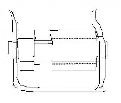

А резьбовая распорка не поможет? Внутрь проушины и попробовать "распереть" ее изнутри. Но металл и токарь нужны хорошие.
Комментарий к файлу: как-то так...
