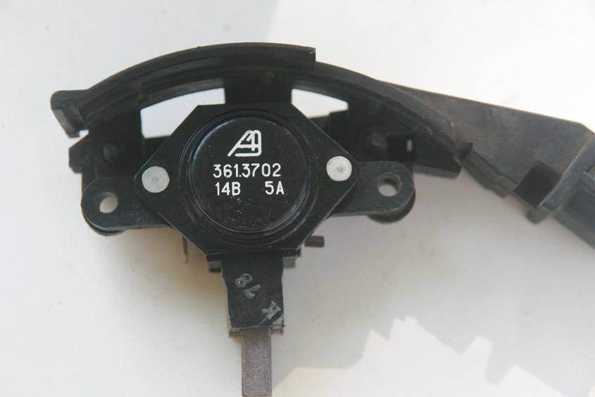

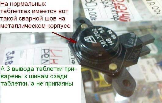

Да ходят они нормально, только надо с металлической таблеткой брать, которая к щеточному узлу приварена, а не припаяна, и у которой таблетка неразборная, а-то сейчас какие-то муд..лы подделывают железные таблетки. Левые видно, у них верхняя крышка за счет заклепок держится, а должна быть приварена ровным кольцом

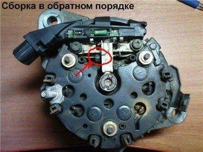

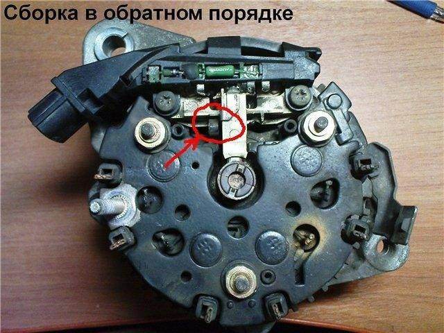

Парни хэлп: в общем днем на холостых без нагрузки показывало 13,7, с нагрузкой (дальний свет, обогрев стекла, печка, музыка) выдавал генератор 12,5. Решил заменить регулятор напряжения. Снял генератор, разобрал, достал РН, щетки: одна 5-6мм, вторая 7-8мм. Думаю дело не в щетках, поэтому отрезал старый РН как в 1 посту темы, взял "десяточный", припаял концы 3 к В, 1 к С, 2 не задействован..
завожу мотор, сразу горят лампы АКБ и (!). Лампы на панели тусклые. что делать? в общем доехал кое как на полудохлом АКБ до дому. поставил на зарядку.. уже при подъезде к дому, спидометр не работал, движок троил и детанировал, все лампы приборов очень тускло горели, ближний свет тоже еле еле светил... благо к дому успел приехать...
куда копать? еще заметил, что на старом РН есть площадка контакта, я ее красным выделил. нужна ли она? просто с РН 2110, не получается там.. или проводом соединять.
завтра если не получится, может временно поставлю старый РН, только щетки заменю.
да, паял медными проводами, 2-2,5мм сечением, длина около 1 см каждого провода.. может ли это влиять? проверили тестером на щетках цепь рабочая, но на фишке (сверху которая одевается) ничего нет... вернее тестер молчит, не знаю, может ли это являться причиной..
Добавлено спустя 45 минут 33 секунды:
подскажите еще про прижимную площадку.. что за штука такая? где находиться как перепаять? если не сложно, объясните точно, какие контакты куда паять? в долгу не останусь :wink:
bd038083bcb61.JPG [ 68.25 КБ | Просмотров: 9600 ]
СообщениеДобавлено: Сб май 14, 2011 3:41 am
Пружинный контакт на всех БОШевских генах - это выход маленьких диодов моста, предназначенный для накачки возбуждения. При установке 10ой таблетки этот вывод должен соединяться любым удобным способом с контактом - папой 10ой таблетки.

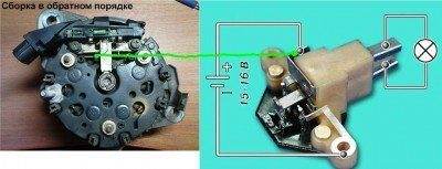

СообщениеДобавлено: Сб май 14, 2011 8:41 am
вот так? я правильно понял?
11111.JPG [ 116.45 КБ | Просмотров: 9607 ]
СообщениеДобавлено: Сб май 14, 2011 8:03 pm
Да,да - именно так.Правая картинка кстати не очень правильная.Подключения все правильные, а вот при напряжении выше 14Вольт лампочка гореть не будет.

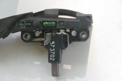

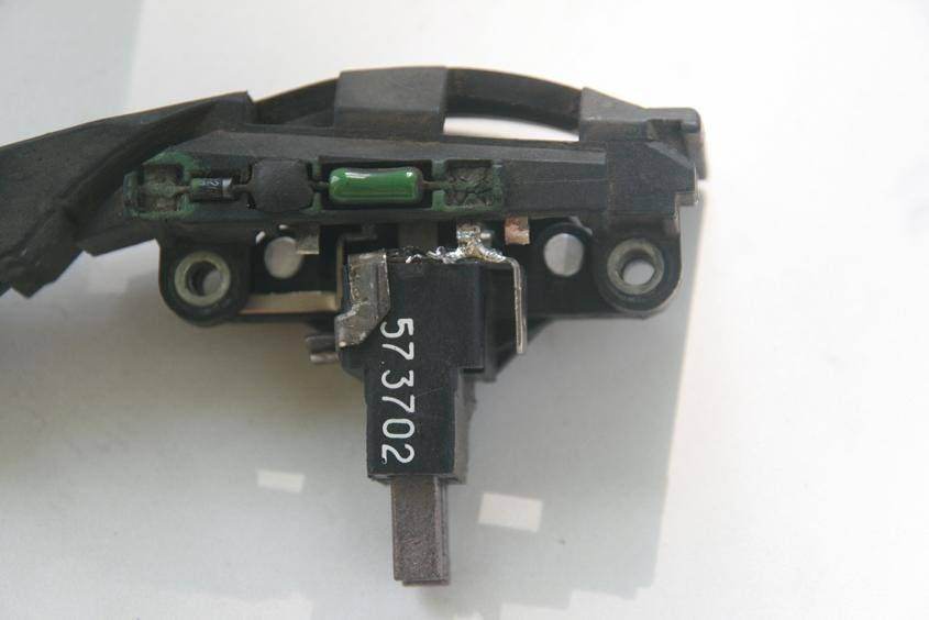

З.Ы. кстати нормальная десятая интегралка выглядит вот так(позаимствовал у Vitek на 2ой странице этой-же темы) Все остальные качеством и долговечностью не блещут.

все, решил я проблему свою.. вчера с братом с 7 вечера до 2 ночи ковырялись, 3 раза гену снимали, паяли РН, ставили.. в общем упарились, на нет...
сегодня утром сняли, посмотрели, что чуть не так спаяли, перепаяли, установили все на место.. завели.. сразу напруга 15, 16, 17В :shock: ... короче РН в помойку.. благо еще 1 был.. в общем сняли гену, разобрали.. спаяли все как надо, собрали, поставили... завели... о чудо !!!! наконец-то! на холостых 13,9... включил музыку, дальний свет, печку, обогрев стекла.. 13,6... общем вроде как все ок. потом проверили на 2000-2500 об/мин, 14В. вроде как характеристики нормальные. весь день ездили, машина с пол оборота заводилась. еще вечером проверю как приборы горят (а то у меня на старом, при включении поворотников/аварийки проседала напруга, лампочки на приборке и часы мигали)
