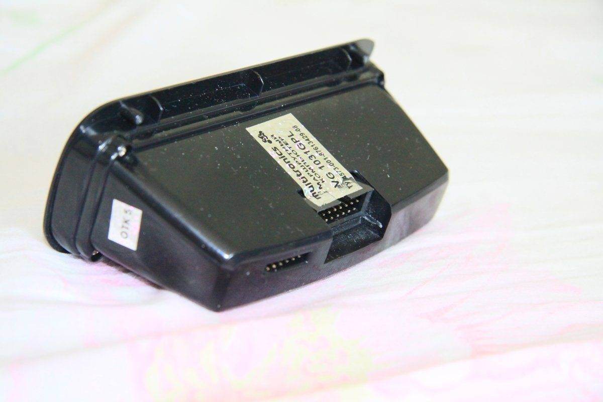

Не выдержал я мучительных ожиданий и решился разобрать БК.
Гарантия вот-вот кончилась. С пропаданием голоса в БК читал где-то ветку - однозначно менять динамик. На нем написано DXI 36N-B 16 Ом 0.5WИз русских подобных динамиков по размеру не смог подобрать. Завтра на радиорынок прямой дорогой еду, благо под боком.
Пайка и сборка самого БК меня не удивила, видимо Китай. Все аккуратно и ровненько. Процессор как и предполагал Microchip PIC33F
В сервисе сказали однозначно менять динамик и прошивка бесплатно. За всё просили 300рэ.
