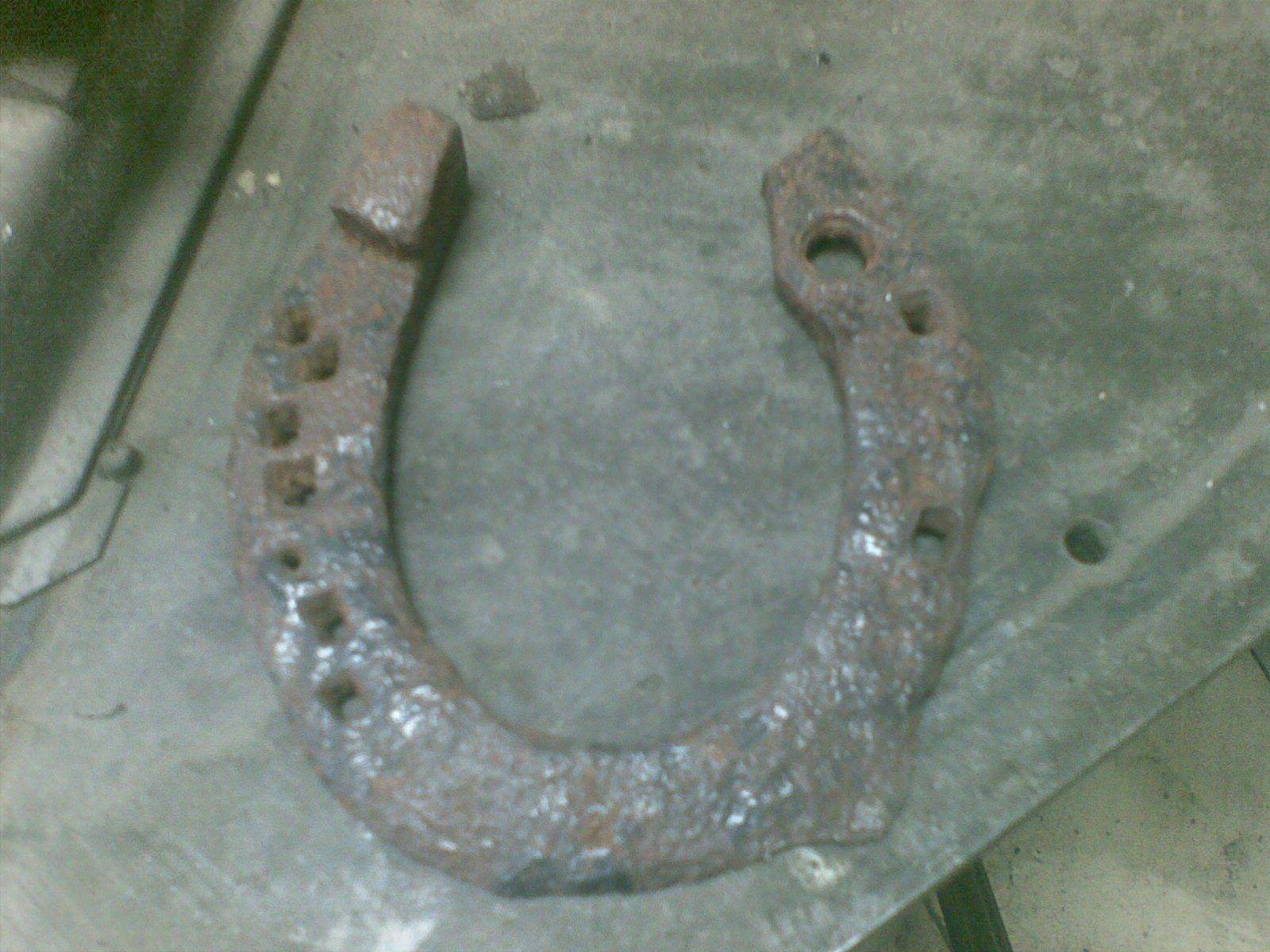

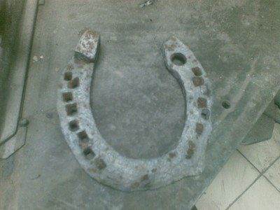

Заехал ко мне как то знакомый химик и говорит: "Придумал я один состав для растворения ржавчина... Вот привез тебе на пробу немного" , и дает пузырек с некой жидкостью.
Решил я на подкове, которая почти сто лет в землице пролежала провести эксперимент. Развел жидкость в соотношении 1:15 и замочил на шесть часов, предварительно доставая и прочищая обычной кистью для краски... Вообщем на фотке результат до и после.

надо будет попробовать на чем нибудь другом. Я к тому что с ржой не плохо борется несмотря на глубокую коррозию...
