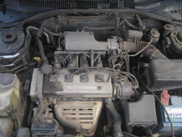

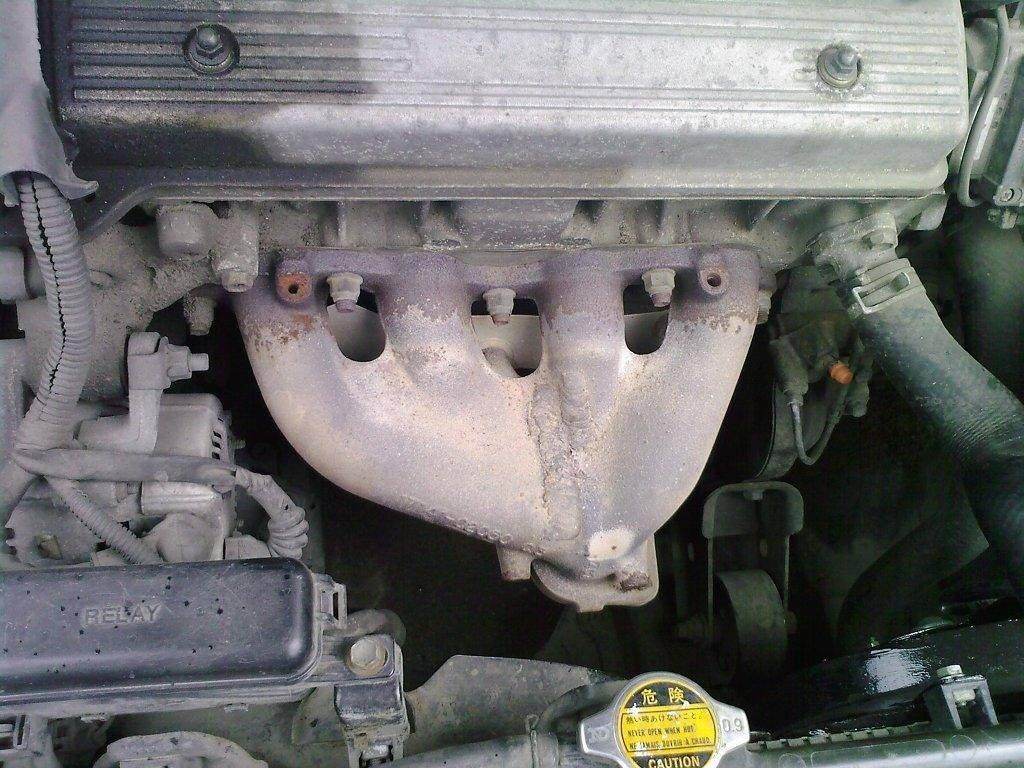

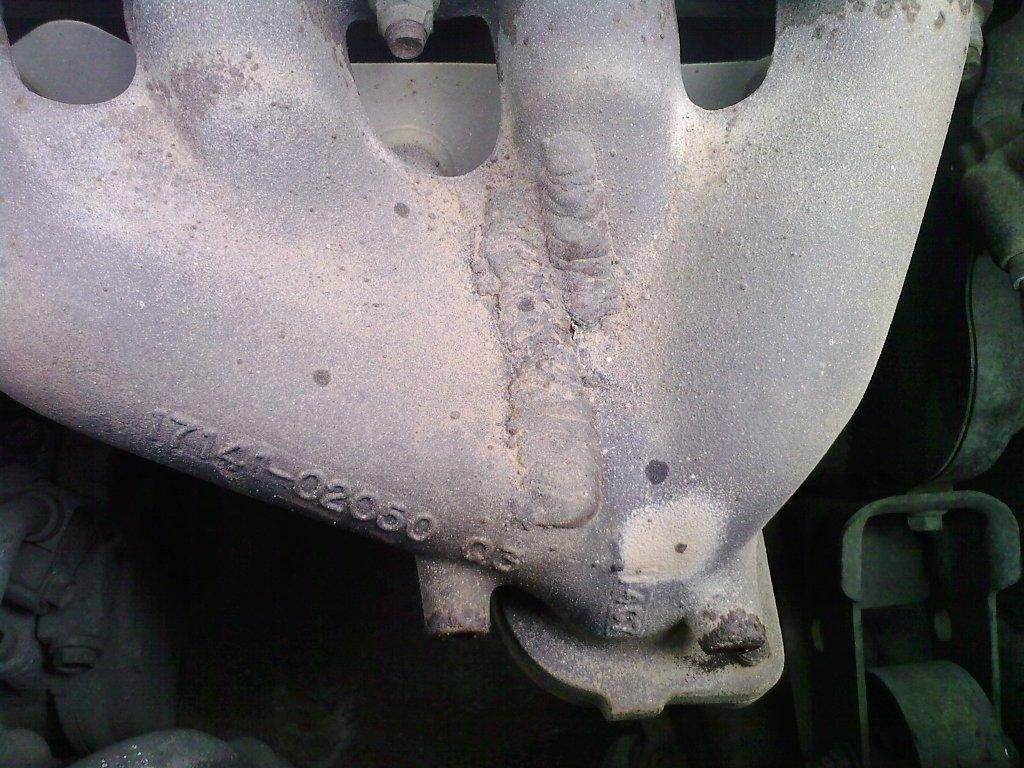

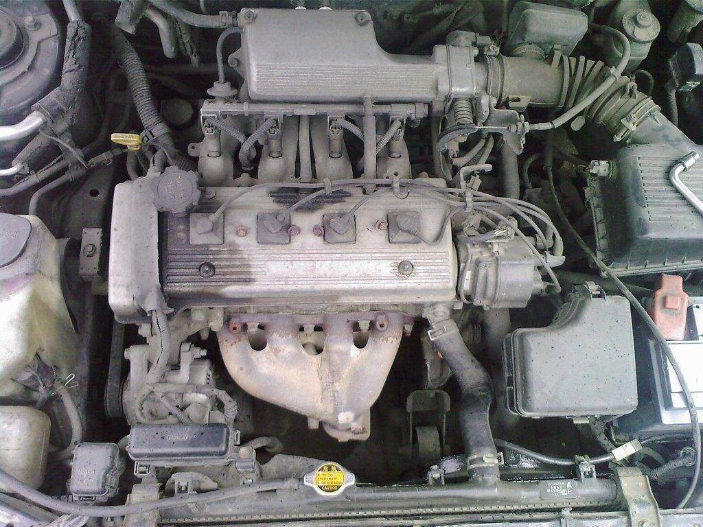

Всем привет. Хотел проверить датчик кислорода, а найти не смог. Бывает такое, что его нет совсем? :shock:
Может заварили вместе с трещиной на колекторе?
Комментарий к файлу: Это мой колектор
Photo-0180.jpg [ 149.12 КБ | Просмотров: 4613 ]
Комментарий к файлу: Вот поближе
Photo-01811.jpg [ 152.84 КБ | Просмотров: 4608 ]

СообщениеДобавлено: Ср май 25, 2011 10:08 pm
Бывает, но очень редко. :-)
Для начала бы определиться: у тебя LB или нет? По маааленькому фрагменту трамблёра, попавшему в кадр, больше похоже на не-LB. Стало быть ,в коллекторе датчика быть и не должно.
Он либо есть в приёмной трбе, под мотором, либо его нет вообще (что ,как я уже сказал, бывает очень редко).
СообщениеДобавлено: Ср май 25, 2011 10:11 pm
Как?
Бывает.
Шутник, однако.))

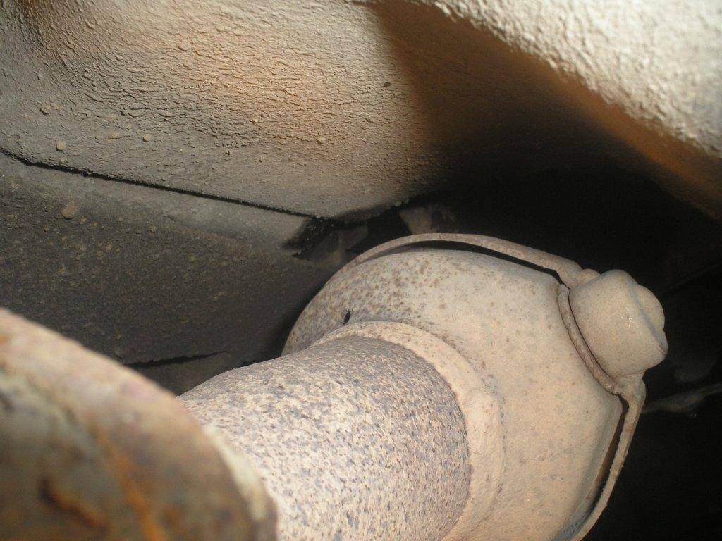

Приемную трубу тоже обследовал, ничего не нашел.

Искал по длине всей приемной трубы, ни каких татчиков, ни каких проводов.
Проблема в том, что большой расход: 10-11 литров по городу, по трассе 7 литров.

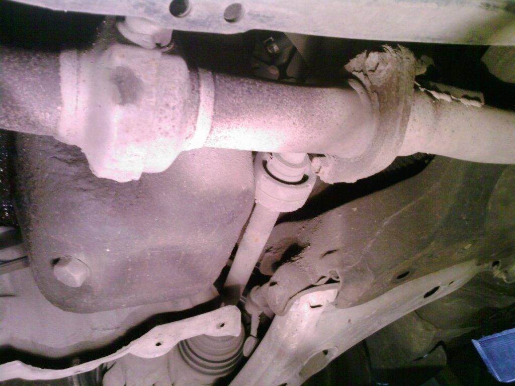

Комментарий к файлу: Это поближе
Photo-0186.jpg [ 98.13 КБ | Просмотров: 4610 ]
Комментарий к файлу: Вроде не LB
Photo-0184.jpg [ 157.8 КБ | Просмотров: 4628 ]

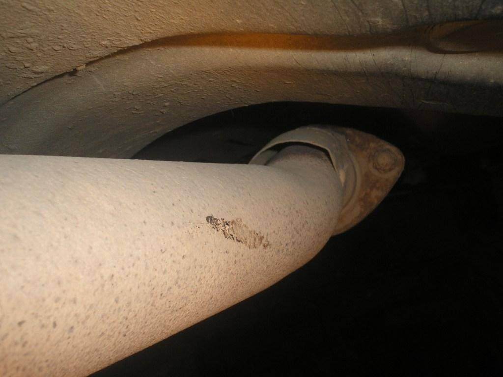

Комментарий к файлу: "труба почти видна"
Photo-0188.jpg [ 73.38 КБ | Просмотров: 4610 ]

СообщениеДобавлено: Ср май 25, 2011 10:29 pm
Это не-LB, совершенно точно.
Вот чуть дальше стыка приёмной трубы со средней частью нет ничего?
Катализатор есть? Если его нет и не было - то и лямбды тоже не было.
В таком случае, возле бачка омывателя должен быть потенциометр регулировки CO, а за бардачком - перемычка октан-корректора (ибо датчика детонации у таких моторов тоже нет).
Но сначала надо сфоткать трубу выхлопа чуть дальше назад.

"труба почти видна"
Она видна снизу, а О2 датчик (если он есть) вкручивается в верх. ее часть сразу за фланцем, который на фото справа.

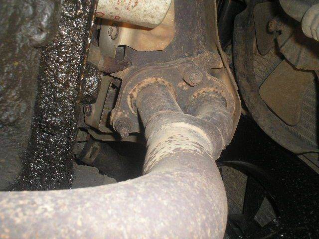

СообщениеДобавлено: Чт май 26, 2011 10:03 pm
Зарегистрирован: Чт мар 17, 2011 9:36 pm
Сообщения: 57

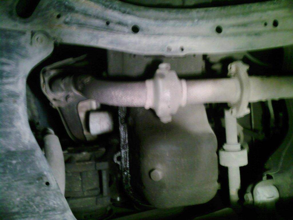

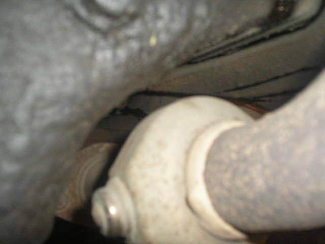

Я и говорю, что Карина, как раз тот тип машин, который должен не есть бензин, а нюхать.
Сегодня облазил опять всю выхлопную трубу (от колектора до глушителя нет там проводков)
там проставка маленькая
Добавлено спустя 1 минуту 36 секунд:
А если совсем нет лямбды, это хорошо или плохо?????
Не должна тойота много есть.....буду искать другую Карину. Не прожорливую :(
P5260362.JPG [ 79.35 КБ | Просмотров: 4606 ]
Комментарий к файлу: еще
P5260360.JPG [ 118.99 КБ | Просмотров: 4606 ]
Комментарий к файлу: и еще
P5260361.JPG [ 64.31 КБ | Просмотров: 4606 ]
Комментарий к файлу: тоже труба
P5260364.JPG [ 34.37 КБ | Просмотров: 4606 ]

СообщениеДобавлено: Чт май 26, 2011 10:08 pm
Плохого ничего не вижу: нет ее и не надо. :)

Шарнир ещё живой.. прикольно! Ну у меня 8-10 92-го по городу, в режиме такси. В последнее время вообще перестал 4-ю включать. Движка один в один как у топикстартера.

Шарнир ещё живой.. прикольно! .
Что за шарнир, обыно умирает??

СообщениеДобавлено: Чт май 26, 2011 10:30 pm
Сообщения: 1075
Ed3223 писал(а):
прогорает :D у меня давно труба врезана.
и действительно, нет лямбды и хорошо)) у меня STD мотор с лямбдой перед катализатором. Такой же расход 10-13 по городу и 7-8 по трассе
