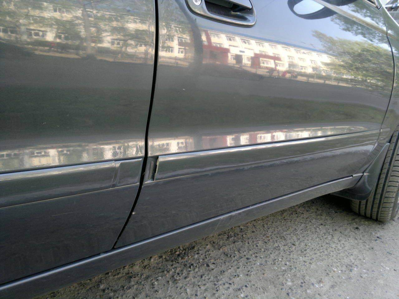

Вот я сфотал. Из-за этого кусочка весь вид портится.
Если найдешь, буду благодарен.

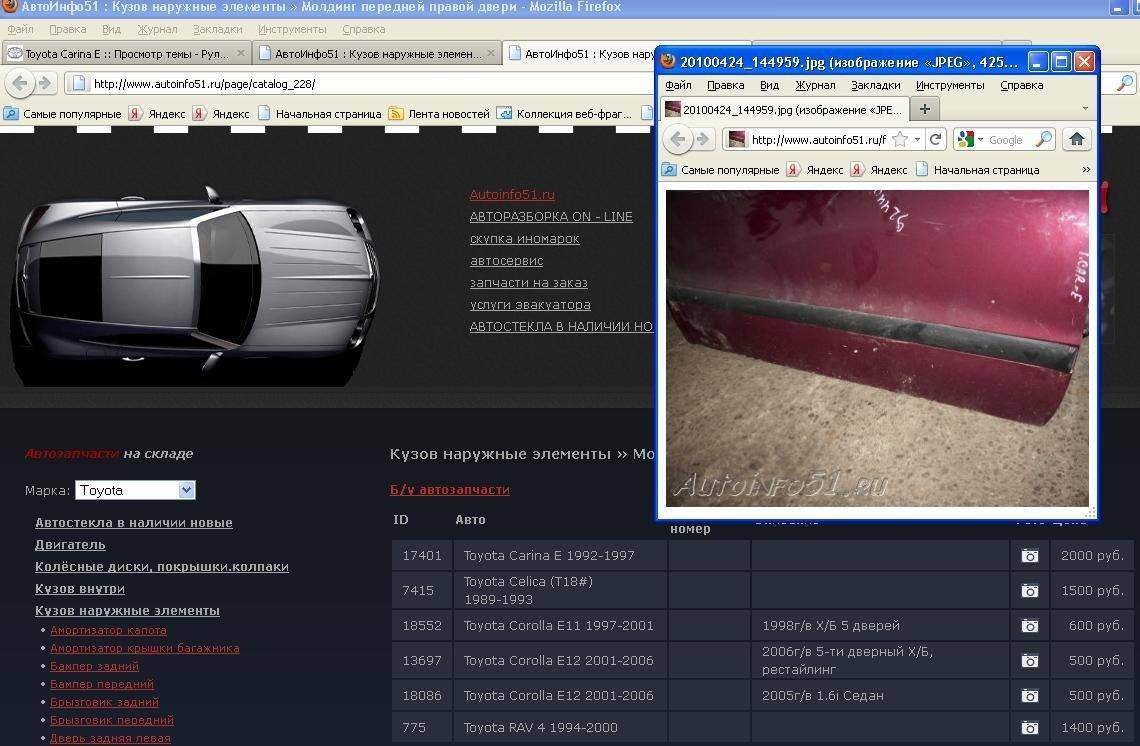

СообщениеДобавлено: Чт май 26, 2011 5:56 pm
Сообщения: 459
там написали ценник конский на оригинал
а вот ценник на бу !!!!!!!!1 2000р за один бу!!!!!!!!!!!!!
слов нет это .......
бу молдинг.JPG [ 131.27 КБ | Просмотров: 7739 ]
7A-FE,1996 UK ,седан- продана
Avensis 1.8, 2007
