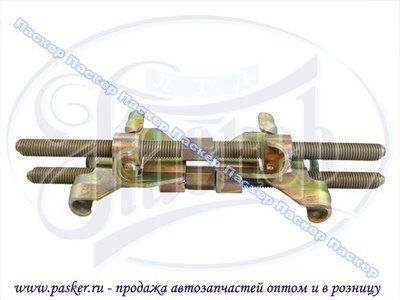

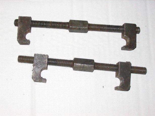

Я когда стойки менял, пружины стягивал нижепоказанными стяжками, в магазине в грудь били, мол хорошие, бери не пожалеешь, усиленные там все дела )) Ну я повелся, снимать начал, сорвал резьбу при сжатой пружине, как результат стянутая пружина с зажатой в ней стяжкой с сорваной резьбой, по е......лся тогда будь здоров, чтоб снять её, тем более под рукой небыло чем распилить её ) На след. день купил другие с парным зацем и всё как по маслу стянул.
Так о чем это я.. ) Вот в раздумиях, если ставить десяточные пружины без отпила, намного нос машины приподнимится ? или же бать от 8-го таза и пилить один виток ?

Сжать пружину очень легко без всяких приспособ. Достаточно ее запихать под стоящую на домкрате машину, а затем опустить домкрат и на сжатую пружину накинуть стяжки. Есть правда и более быстрые способы - ну там либо помощник нужен, либо приспособа.
