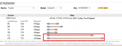

СообщениеДобавлено: Сб июн 04, 2011 12:00 pm
Xtant писал(а):
на этом сайте можно узнать размеры своих трубок
Вот узнал.Размеры реальны,может кто подсказать? :( Главное чтобы не оказались коротки. :cry:

СообщениеДобавлено: Сб июн 04, 2011 12:38 pm
Сообщения: 3587
Машина: Карина Е. Японосборка
Двигатель: 4a-сток
Сергей С@ныч
Проще, надежней и дешевле купить просто трубки и штуцеров на рынке. Вальцевать на месте.

СообщениеДобавлено: Вс июн 05, 2011 12:28 am
Зарегистрирован: Пн ноя 10, 2008 12:17 am
Сообщения: 22
Откуда: Жуковский МО
Для Сергей С@ныч
Когда пришла пора замены магистралей не было времени на ожидане заказа экзиста. Прошелся по всем автомагизинам города и набрал необходимую длинну из разных размеров от 800 до 1200 мм. Брал наглаз и практически последнее в магазине. Обе магистрали срастил в двух местах. Длинну угадал с точностью до сантиметра (все уложилось в штатные места и ни одного лишнего заворота). По цене вроде прикидывал - как заказ в экзисте.
Отъездил уже тысяч двадцать
Так что можно и не заказывать, а просто пойти в магаз и купить трубки с муфточки дла сращивания. Длинна кстати похожа на табличную, но лучше перебдеть :)

СообщениеДобавлено: Вс июн 05, 2011 1:44 am
Накинь запас сантиметров по 20-30, сделаешь аккуратные петли в удобном месте.
