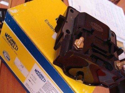

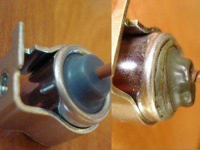

Вот фотки сразу двух конденсаторов, что б сравнить удобней было. Ну и катушечка.
Добавлено спустя 25 минут 7 секунд:
Спасибо всем кто откликнулся!!!
Комментарий к файлу: катушка
DSC03594.JPG [ 162.8 КБ | Просмотров: 8879 ]
Комментарий к файлу: Конденсаторы
DSC03593.JPG [ 54.94 КБ | Просмотров: 8879 ]
