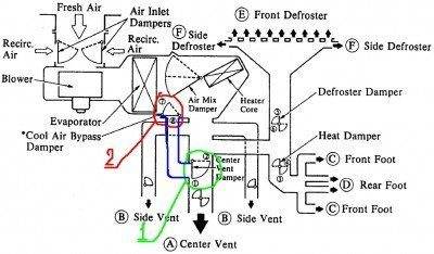

LMA74 писал(а):
Синим выделен байпас холодного воздуха под кодовым названием "морозная свежесть"1. заслонка которую Белый Гусь предлагает зафиксировать2. заслонка которую нужно фиксировать
Вопрос по схеме с 10 страницы этой темы.
Ну и как же всё таки-перекрыть именно - Cool Air Bypass Damper - и сохранить нормальный поток в Side Vent
чтоб через Center Vent вообще потока не было (нет у меня там заслонок на дефлекторах, короновская потому что)
Вообще где хоть она в самой машине находится эта самая заслонка - Cool Air Bypass Damper???
Подскажите кто разбирал - куда лезть чтоб работы лишней не делать...
Или, может быть, проще... Сняв центральную консоль, тупо заглушить (заткнуть) Center Vent???

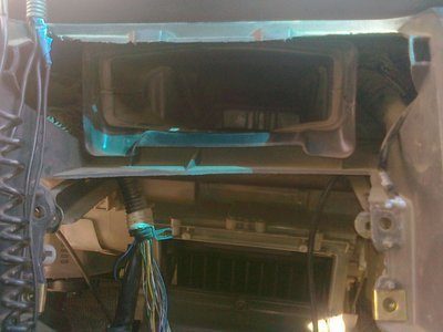

здрасьте!))) почитал с самого начала этой темы. очень познавательно, сегодня буду убирать "морской бриз" на калдине 196 кузов, по возможности выложу фото. так вроде разбирал вроде индетично что на карине что на калдине)))) факт о запотеваний окон- очень сильно потеют если на улице дождь и нифига не отпотевают даже на 4 скорости вентилятора.... надеюсь это исправит.... прошлой зимой дубу давал в машине, и так же окна ужасным образом запотевали... решил машину пока не продовать, поэтому пока совсем холодно не стало надо что то делать с печкой... лез методом тыка, и вот только сейчас решил почитать форумы=) оч много полезной информаци оказывается тут))) вообщем, разобрал нижнию панель, хотел вытащить главный блок распределитель потока, но понял что бы это сделать надо снимать верхнюю панель, и как то не рискнул. но зато оч много интересного нашел:
-был пробит сам блок ( вообще не понимаю как так) решил проблему клеем, куском пластмассы и герметиком-поток воздуха малость увеличился
-увидел, что радиатор печки можно снять как касетой - скинул алюминевые шланги и вытащил, но ничего такого что ожидал увидеть не у видел.... он был совершенно чистый, промыл его и воткнул обратно (для тех кто такую процедуру будет делать, хомуты крайне на раз и 2 разобрать, мучился их обратно ставить, т.к. бежал антифриз потом с них) дуть лучше не стало, но в форумах узнал, что там перед печкой еще радиатор кондея стоит, вот он то как раз и забивается листьями и всякой шнягой. опять залез и увидел маленький отсек который можно открыть, но в него пролазят тока пальцы, смастерил маленькую щетку и выгреб от туда стока грязи, что аж в шоке был...... теперь уверен точно, что его над снимать от туда и чистить.....
печка все равно очень хрено греет после проделанного! термостат норм работает, трубки на печку входящие и выходящие оч горячие, воздух дует нормальным потоком, не думаю что кондей настолько загрязнен что бы через него воздух не проходил, т.к. напор хороший, антифриз по полной залит... кто подкажет как этот баг решить на калдине???
в сибири морозы лютые, не хочется опять мерзнуть.......

вообщем залез я сегодня все таки... "белый гусь" явно для калдин не помогает, снял его и закрепил, воздух только дул спереди а по бокам вообще не дул, пришлось все сделать как было..... но зато я этот баг исправил натяжением тросика в передних дефлекторах.... после чего немного разобрал блок распределителя. перегородка подачи горячего воздуха не до конца зажималась, опять же помогло натяжение тросика..... итог: дуть стало более горечее чем было, потом увеличился, окно лобовое более менее стало обдуваться (а то до этого практически не дуло на него совсем)НО опять же НО!!!!! все равно поток не достаточно горячий, т.к. на улице к этому моменту было +14 градусов.... зимой все равно холодно будет....
Комментарий к файлу: вот тут как раз видно кусочек испарителя кондея, как раз на нем до конца и не доходила перегородка или створка как ее там еще называется, на данный момент она опущена и ее не видно.....
