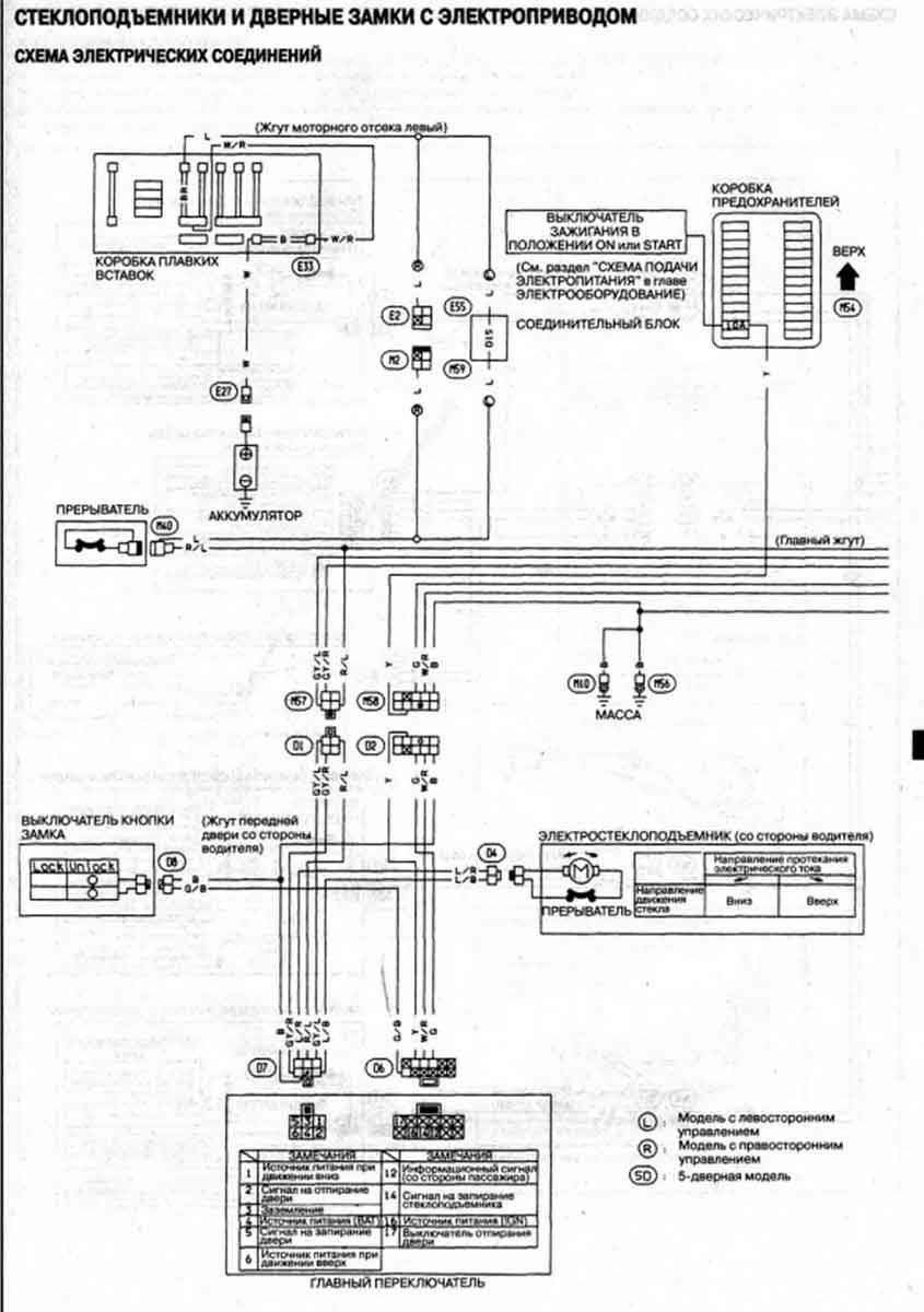

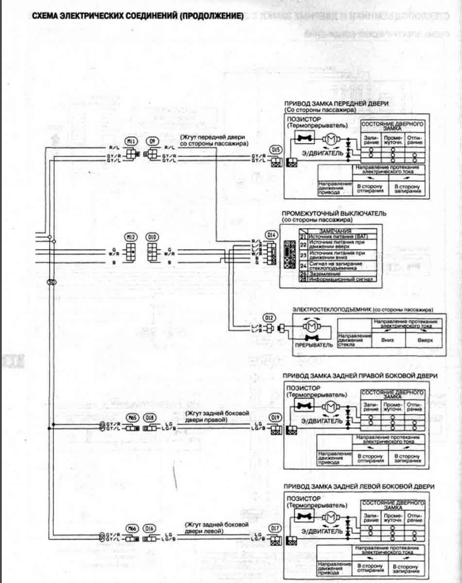

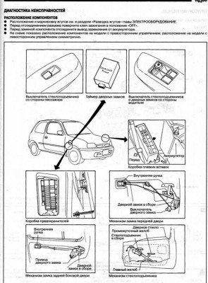

Всем привет!
Нужна Ваша помощь, так как форум микробов пустой и мертвый-ни чего там полезного не найдешь- не чита нашему. Пришли запчасти-завтра начну ковыряться. Есть вопрос по передней пассажир. двери-там не работает стеклоподъёмник и открывается только изнутри (после снятия с сигналки). Что интересно: если кнопку замка на пассаж. двери переключить, то и на водит.двери переключиться, а вот наоборот ни каких движений.Прилагаю схемы которые смог нарыть, если возможно подскажите куда тыкать.

СообщениеДобавлено: Пт июн 17, 2011 8:23 pm
Ни чего не понял - как и чего переключить? Да и схемы слишком плохо читаемы.... Принцип работы видимо абсолютно идентичен нашему - Короно-Кариновскому, да и на ТАЗиках например до Приорвы тот же принцип используется. Т.е. прямое включение без каких либо реле или электроники. Питание на подъемники штатно идет при включенном зажиганиии (если по другому - сигнальщики видимо переделали) Подъем и опускание должны работать с любой кнопки.

СообщениеДобавлено: Пт июн 17, 2011 8:36 pm
Любые таймера, предохранители и т.д. влияют на оба стеклоподъемника. Если с водительским проблем нет - значит и второе стекло должно бегать без проблем. Видимо глюк в одной из кнопок, ну или в проводах которые от двери до двери идут (3 провода - 2 с командирской кнопки, и 1 питание)

SaiD писал(а):
Любые таймера, предохранители и т.д. влияют на оба стеклоподъемника. Если с водительским проблем нет - значит и второе стекло должно бегать без проблем....
Спасибо Said за внесенную ясность, теперь фронт поисков намного уменьшился.
Извините, я нифига не понял.
По таким признакам может быть все, что угодно. Вплоть до перепутанных в фишке проводов. Проверяли?
