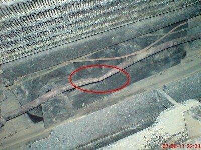

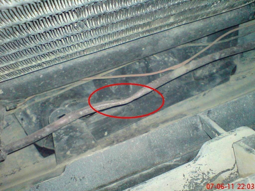

Народ, подскажите - может ли данное "замятие" трубки(см фото) мешать заправке хладагента? Ездил в сервис, там попробовали заправить мой пустой кондишн - сказали - что то мешает и более 100 грамм хладагента не "влазит" .
PS Можно, канечно, попробовать выправить и съездить на заправку кондишна, но страшно за поломку трубки при выправлении (а вдруг дело не в ней). Платить 1,5 рубля за диагностику, чтобы мастер сразу указал на этот дефект и содрал деньги тоже не хочется)
Исходя из опыта работы с бытовыми кондишенами, то такое замятие (судя по снимку, почти на 100%) очень даже может повлиять на заправку, а на нормальную работу ... да никакой работы не будет.
Если не изменяет мне моё зрение,то она(трубка) у тебя медная,при определенной сноровке и умении всё легко правится,а нет....,то сними и отнеси меднику на перепайку.

Andreyy12 писал(а):
Посмотрел, медные только те, которые спереди) походу поменяли после какого то происшествия)...ну и ладно, нашим легче. буду править осторожненько, всем спасибо за ответы.
Поверь, не выправишь! Проходили... Только замена трубки или замятого участка. А представь, что ты еще и радиатор зацепишь, когда будешь трубку выправлять :shock:

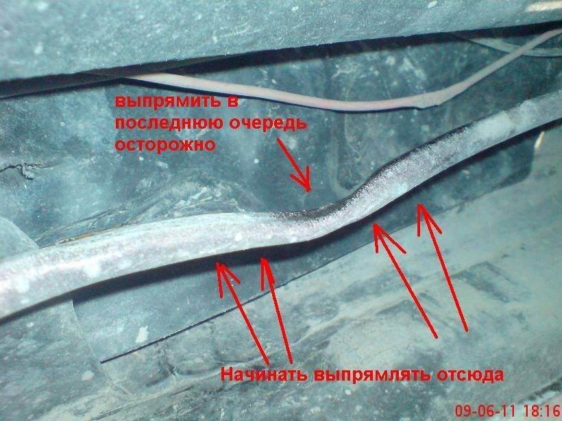

Попробовать то все равно надо, терять нечего..сломается и сломается и хрен с ним. а чтобы не сломалось - выпрямлять по системе такой как на фото)))Я насколько вот понимаю ее даже не обязательно выправлять до идеально округлого состояния - достаточно восстановить хотябы 70% внутреннего сечения трубки и будет уже нормально работать, тк даже сейчас при практически полном замятии и наличии 100граммов фреона(больше заправить не смогли) все равно чувствуется легкий , едва уловимый холодок при включении кондишена..так что будем пробовать

Если есть возможность подобраться под трубку небольшими тисочками, то ими попробуй.

Thoron писал(а):
При монтаже бытовых кондеров используют всякие разные медные трубки. так что можно к установщикам кондиционеров обратиться
Как раз таки у них и нужно попросить специальные тисочки для развальцовки трубок...,оч хорошо равняют. :wink:
