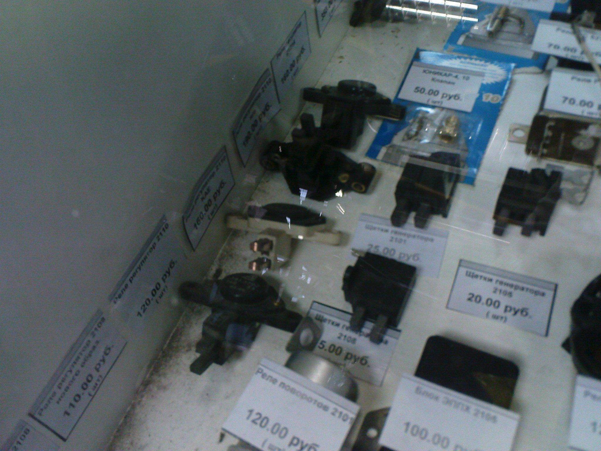

Papic писал(а):
коллеги, а щеточный узел тоже можно от тазика приколхозить? или чего нить часто встречаемого??
Читаете мысли, уважаемый?
Это фото было сделано три дня назад. Мне без надобности, просто увидел знакомую деталь, и решил продолжить тему для нуждающихся. Сорри за качество. Видим регуляторы от ТАЗ-2110 (левый ряд, у стенки). Видим также, что похожи, но не подходят,- "вылет" щёток относительно крепёжных "ушей" отличается. Хотя второй сверху вариант (чёрный) вроде "похож на правду" :D . А вот изношенные щётки можно попробовать перепаять (ведь дело в них? :) ). Кроме того, в продаже встречаются иномарочные щёточные узлы с регуляторами в том виде, как в заглавном топике (после отделения от чёрной крышки с разъёмом,-задний план на фото №6).
Regulator.JPG [ 518.24 КБ | Просмотров: 22838 ]

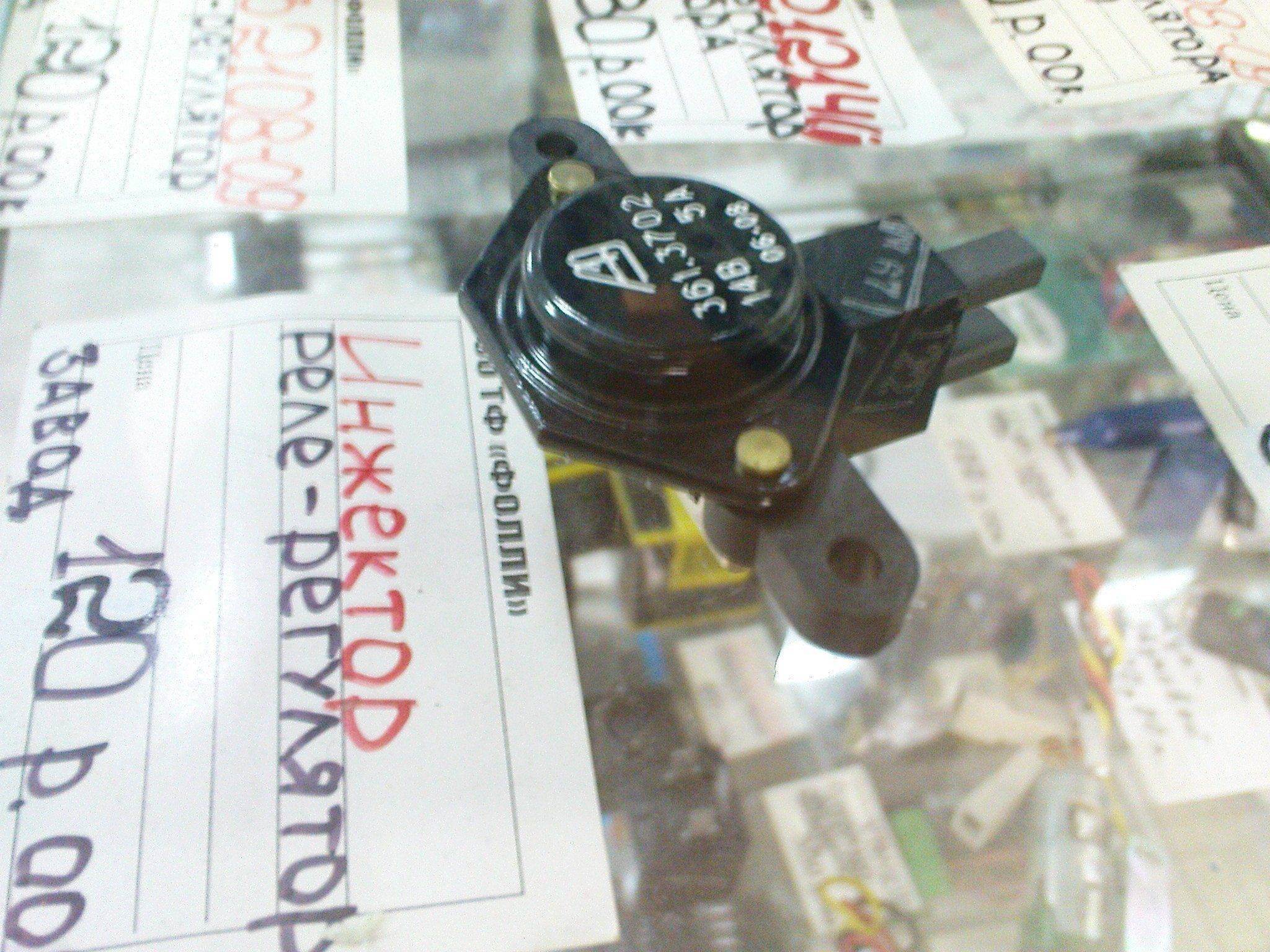

Вот, вроде по размеру похожие, должны подойти. Да и "таблетка" тоже пойдет. От ВАЗ 2110.
DSC00354.JPG [ 680.74 КБ | Просмотров: 22734 ]

alpine писал(а):
на таблетке должно быть 3 контакта
На всех ВАЗовских (и не ВАЗовских тоже) таблетках нового образца по три контакта.
alpine писал(а):
а щетки надо смотреть тоже снимать с боша и смотреть
Те, что на фото, должны подойти. Они с генератора, который является ближайшим отечественным родственником Боша :) . Про предприятие Бош-Саратов слышал? Размеры стандартные.
alpine писал(а):
А еще щетки то надо нам какие то с медной стружкой а не графитовые. Да или нет! у меня они как медные какие то
А может, это следы от медных колец коллектора?
В любом случае, можно сходить в ближайший автомагазин, и посмотреть на всё своими глазами.
