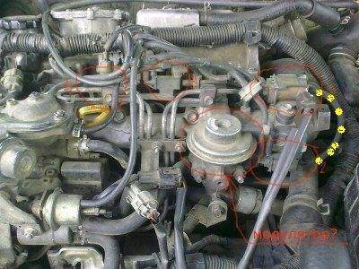

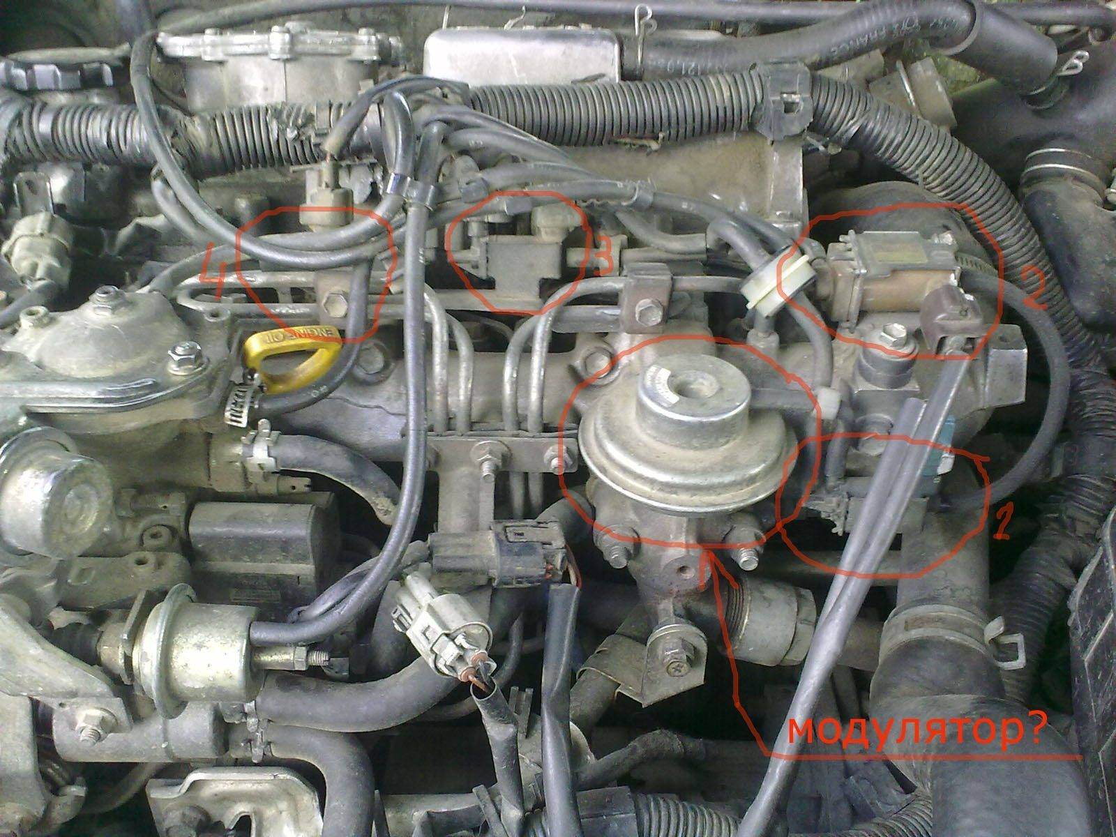

Купил недавно СARINA-E 2CT 1997, вообщем при включении зажигания как и должно-быть загорается лампочка(прогреваются свечи, слышен щелчек реле) , затем гаснет на 2секунды и снова загорается -и так горит постоянно . (Предыдуший хозяин говорит что это типа так было всегда!). Моторчик хороший, заводится с полтыка, турбина судя по звуку как и положено на 2100-2200 начинает " свистеть" машина нормально ускоряется, жрет солярку все в пределах нормы. Вопрос вот в чем: если исключить из поиска свечи накала(они все работают), то кроме датчика абсолютного давления , что еще может выдавать данную ошибку?
Я насчитал на движке аж пять электро-пневмо клапанов и еще какой-то модулятор(непонятно что он делает) из него тоже трубка вакуумная выходит, в книжках нигде нет подробного описания совместной работы всей этой вакуумной байды. Каков вообще алгоритм поиска данной неисправности и откуда начинать искать?

andrew3232 писал(а):
andrew3232
это не модулятор, это система рециркуляции газов ЕГР- исполнительный вакуум клапан перепуска отработанных газов в воздушный коллектор
индикатор "спиралька" не только показывает о прогреве свечей но и работает как "чек энжи" сигнализируя о ошибке

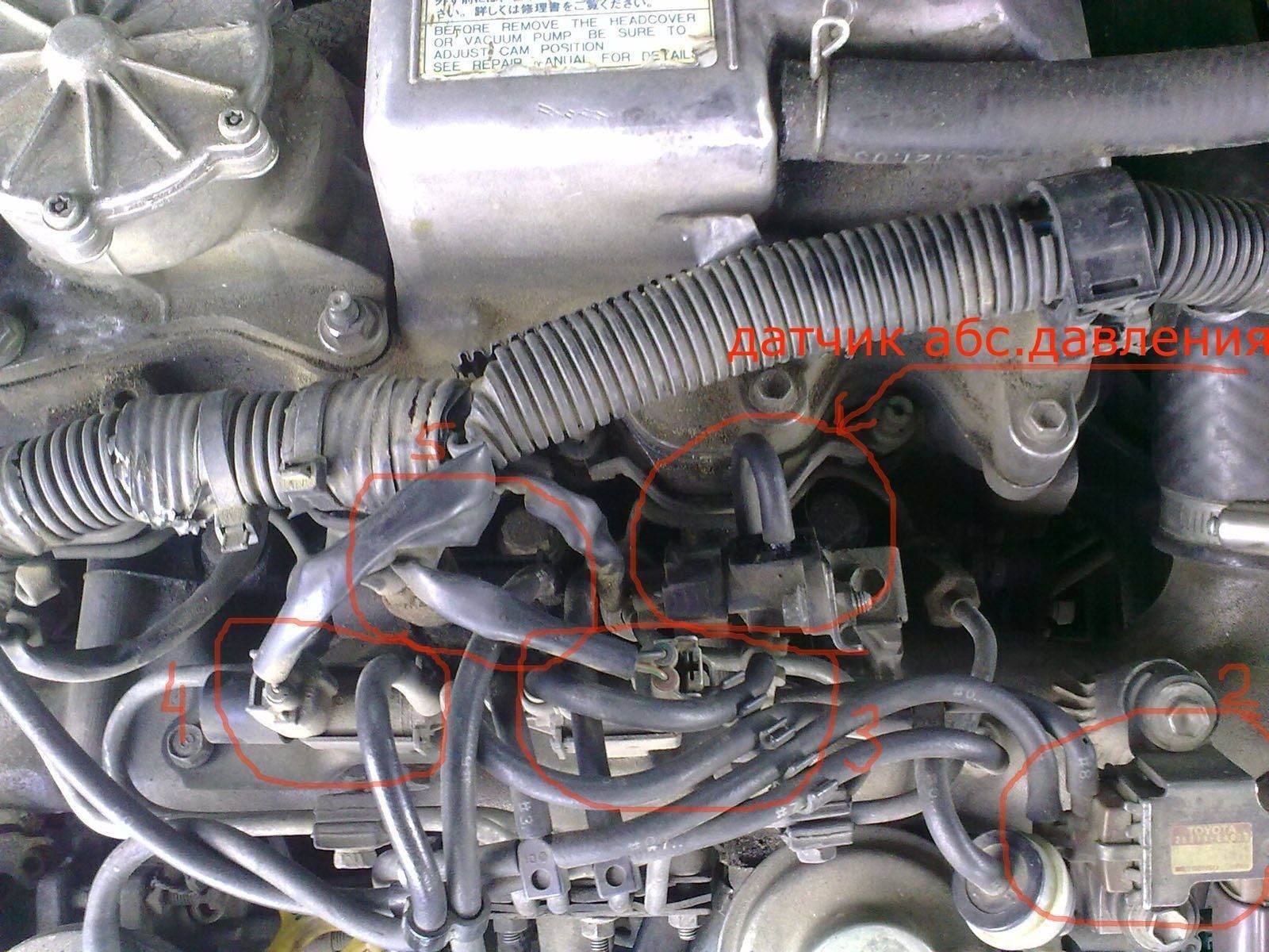

ТАК, сегодня разобрал я всю эту хрень с вакуумными трубками и с датчиками, и начал искать: перемкнул контакты на на разъеме диагностики и намигала мне лямпочка код ошибки-31. по букварю определил что это датчик абсолютного давления.
1. внимательно изучив букварь определил: что нет питания на датчике абсолютного даления,- перетерся провод, все нашел , провод заменил.
2. убедился с помощью тестера в том что датчик работает( как и описано в букваре).

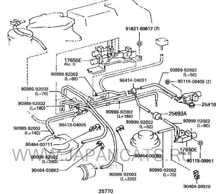

3. изучив картинку-схему подключения ваккумных трубок скачаную с www.japancats.ru (КСТАТИ ни в одной книжке нет подробной схемы включения всей этой вакуумной ерунды! и уж тем более описания принципа работы.) -понял что кто-то до меня там основательно поковырялся и там вообще все шиворот на выворот, - все поставил на место, все продул, часть трубок заменил.
4. стер ошибку (снял клеммы).
5. Включил зажигание-лямпочка загорелась и погасла-двигатель завелся , лампочка не горит.
6. Я ОБРАДОВАЛСЯ...
7. выехал, двигатель прогрелся до рабочей температуры-Лампочка загорелась опять!
Вот так и езжу- на холодную лампочка не горит, как прогревается так она загорается.
А вопрос вот в чем: (поправте если что не так, так как описания работы нет нигде и приходится до всего догадыватся самому).
Из пяти эл.пневмо клапанов в работе туробонадува участвуют только три(два исключаем: N5 включается только при включении кондишена которого у меня нет, N1 относится к системе ЕГР).
через N3 "клапан управления давлением надува" подключен датчик абс. давл. -когда клапан закрыт он измеряет разрежение(если открыт N2), когда открыт-давление от впускного коллектора.
На ТНВД в "корректор по давлению надува" сверху постоянно подается давление от впускного коллектора, а снизу при включении клапана N4 (если открыт N2) подается разрежение. (похоже что у меня пробита мембрана в этом корректоре- дул в нее, она перепускает воздух.)
Так вот вопрос:
1. зачем датчик измеряет разряжение, если разряжение создает вакуумный насос.
2. зачем нужен клапан N2 (ведь только через него подается разряжение на всю эту байду)
3. что конкретно на ТНВД делает "корректор по давлению надува"-регулирует опережение впрыска когда турбина начинает нагнетать определенное давление?

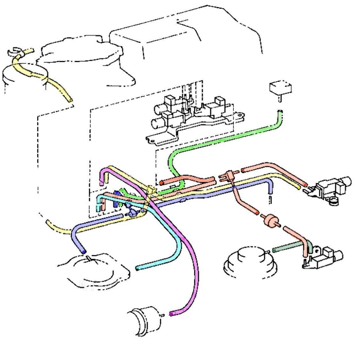

Вакуумн_трубки_2CT_.jpg [ 240 КБ | Просмотров: 20374 ]

andrew3232
Верно-ли я понял, что на желтой магистрали тоже стоит тройник?
Тебе огромный респектище за цветную картинку - сейчас пойду собирать в кучу все эти резиновые трубочки :roll:

Карел 76
Да верно, на желтой магистрали тоже стоит тройник.
