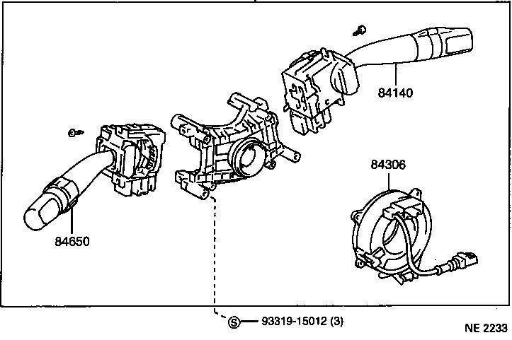

Откуда на кариновском руле контактные пластины? Для подключения "бибибки" и подушки там бублик вот такой стоит: дет.№84306 на картинке. По крайней мере, на моей так. Внутренняя часть бублика вращается вместе с рулём относительно внешней, неподвижной части. Внутри уложен шлейф, похожий на шлейфы в мобильниках или приводах CD-ROM. Длина этого шлейфа - метр с кепкой. Уложен спиралью внутри бублика, один конец соединяется с контактной группой на подвижной (внутренней) части, другой с контактной группой на неподвижной части. Внутри бублика (на крышках) наклеено что-то вроде скользящего покрытия, которое со временем изнашивается (у меня выкрошилось практически полностью из-за трения шлейфом), похоже поэтому и поскрипывает.
Кольцо.JPG [ 52.04 КБ | Просмотров: 24317 ]

Vitek так то оно так. только вот у меня не бублик а именно кольцо да и подушки у меня нет так что там всего то один контакт круглый и по нему катается типа щетка-токосъем. вот
