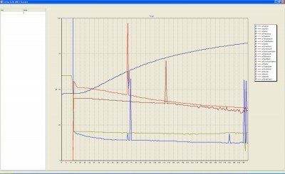

Для отладки приблуды и протокола вот такой вот сканер делаю... Есть большое желание одновременно считывать им дрыганья лапы на FTхе, и считывать разобранный протокол как поток данных из COM порта...
Плохо что нельзя добавить в эту тулзу режим тестирования кабеля. а то я тут играюсь с чьим то файлом "завод на холодную и прогрев.ctr" и мне кажется что там какие то проблемы со шнурком. Слишком уж нехарактерные выбросы...
Комментарий к файлу: Сканер
