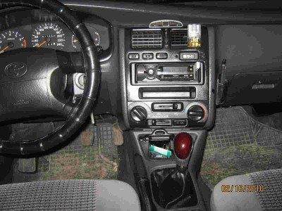

Скажу вам вот что.В начале темы колега оптянул руль хорошо.похвала ему.Но есть одно (НО).Сам я занимаюсь не один год кожей (шьём верхнюю одежду).Это самый хрупкий материал.Смерть для её -ВОДА.Деформация кожи делается при высокой -умеренной температуре.За кожей нужен уход(глицерин,пропитки,подкраска)Это мёртвое тело.Вспомните Ленина в мовзолее.Эта работа не будет долго служить.От воды она пересохнет и разлезется!
Я себе сделал по прощё.И в дальнейшем можно поменять на новую без труда.Работы на всё не полный день.

vixa писал(а): Скажу вам вот что.В начале темы колега оптянул руль хорошо.похвала ему.Но есть одно (НО).Сам я занимаюсь не один год кожей (шьём верхнюю одежду).Это самый хрупкий материал.Смерть для её -ВОДА.Деформация кожи делается при высокой -умеренной температуре.За кожей нужен уход(глицерин,пропитки,подкраска)Это мёртвое тело.Вспомните Ленина в мовзолее.Эта работа не будет долго служить.От воды она пересохнет и разлезется! Я себе сделал по прощё.И в дальнейшем можно поменять на новую без труда.Работы на всё не полный день.
Полностью поддерживаю колега.
На тот момент я обладал минимумом информации необходимым, чтобы выполнить эту работу. Кожа есть органический материал со всеми вытекающими. Пересохшая кожа становится бумагой и рвется только в путь. Много моментов я попросту перестарался.
Теперь пошел дальше, изучил детали выделки шкур, кожи и т.д.
Что касается времени мне кажется сейчас я это выполню за один день.
Вижу возможным применить технологию гораздо проще. Скоро опробую ее на руле от 10-ки.
Если хотитие выложу материал по ВАЗовскому рулю. Все будет гораздо проще и быстрее такчто можете легко обшить свой руль потом.

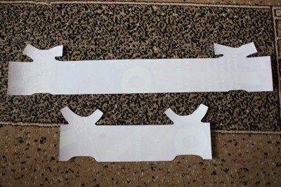

кажется немножко кожа не натянулась.
А так аккуратно.
Как дырки под шов делал? Просто иглой по разметке али каким спец инструментом?
Просто вот тоже планирую этой работой заняться.
_________________ "Я бездарен. Всему приходится учиться самостоятельно" (с) Запись на ремонт и обслуживание Тойот переехала: http://vkontakte.ru/besoenota
| Вернуться к началу |
Dimasss
Добавлено: Вс июн 26, 2011 10:48 pm |
| Инструктор |
Зарегистрирован: Чт июл 31, 2008 10:52 pm Сообщения: 457 Откуда: Питер Репутация: 78 [ ? ]
Енота
Она натянулась везде оч хорошо,я бы даже сказал будь здоров как)) просто на верхних спицах выкройка не совсем точная получилась, поэтому складки есть небольшие. Нужно было проушины на ней в этих местах поглубже прорезать, тогда бы, думаю, было бы все гуд!) Но уже поздно было...
Выкройка сначала была прострочена на машинке по периметру, 5 мм от края. Потом уже стягивалась на руле той же ниткой, через один стежок, пропуская стягиваемую нитку под строчки. Т.е. дырок никаких не делалось... Точно так же было сделано и на старой заводской коже.
И еще, чтобы кожа лучше тянулась - можно протереть её глицерином. Реально мягче намного становится и податливей) Продается он в аптеках и стоит копейки, что то около 10 рублей за пузырек....
