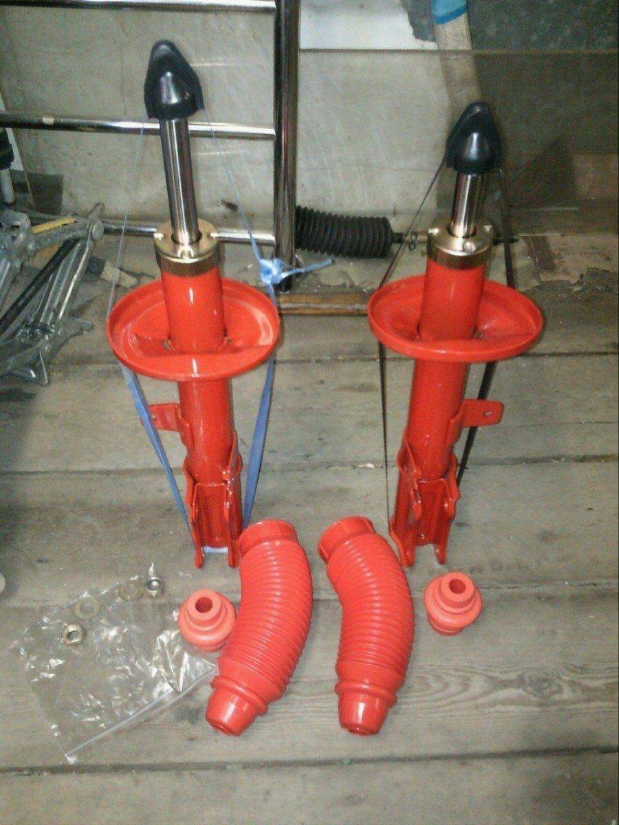

Вот вчера пришли стойки BJS задние, полный комплект. Пока не ставил, поставлю и посмотрим какие они :)
