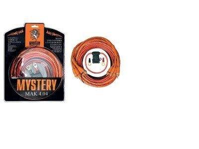

Dmitry_R писал(а): Ну и как Mouflon выше писал, все кабеля соединительные должны быть нормальными, и с нормальными разъемами. То, что на кабеле написано, что это линейный кабель, и он имеет подобие RCA разъемов, это ещё совсем не значит, что он таковым является.
Вот такой
