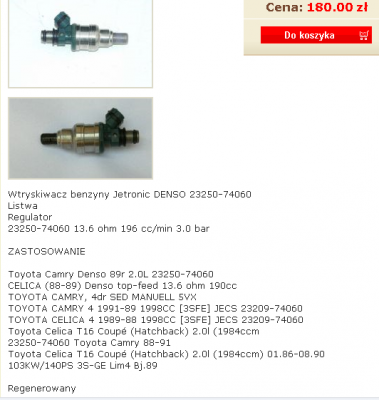

balboni писал(а):
Я тут посмотрел по форсункам для 3SFE нет данных по DENSO, на сайте самого производителя о них говорится в скольз, мол устанавливается только на ОЕМ и дистрибьютор инфы никакой не дает
зато нашел таблицу по производительности форсунок всех производителей и для многих машин
http://team-rs.ru/technical/index.php?a ... article=92
Почему занялся поиском, да потому что хочу новое да подешевле и желательно родное
---А вы уверены,что вам нужно 23209-74100
посмотрите здеся
--и тута
http://cgi.ebay.com/ebaymotors/FUEL-INJ ... ccessories
--удачи
Комментарий к файлу: 23209-74060
3S-FE.png [ 48.55 КБ | Просмотров: 13322 ]
