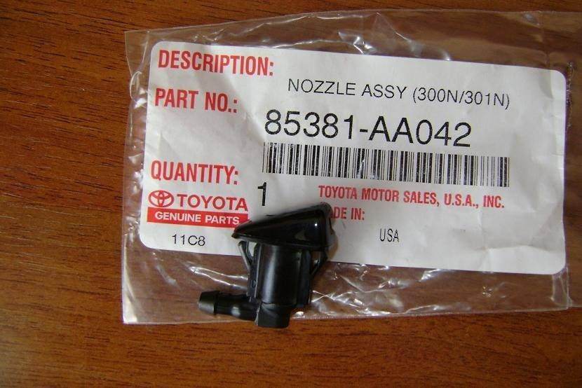

Заказал себе с форсунки с 30й Кэмри (2006г), те что веничком брызгают, они в отличии от Вольвовских, с клапаном, и подтёков не должны давать. Ну и мне лично просто слово Вольво, не нравится :)
Приедут отпишусь. номер 85381AA042
Наконец-то забрал форсунки омывателя от Камри и поставил. Платил 14 $. за шт. (за ценой влом было гонятся, пошел в магазин и купил)
Встают как родные, но надо куском трубки запастись, у них трубки не в бок как на родных, а вперёд и длины трубочек немного не хватает. Я от таза трубку купил и отрезал сколько надо.

botaniq
Да как родные встают, но надо куском трубки запастись, у них трубки не в бок как на родных, а вперёд и длины трубочек немного не хватает. Я от таза трубку купил и отрезал сколько надо.

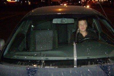

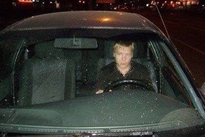

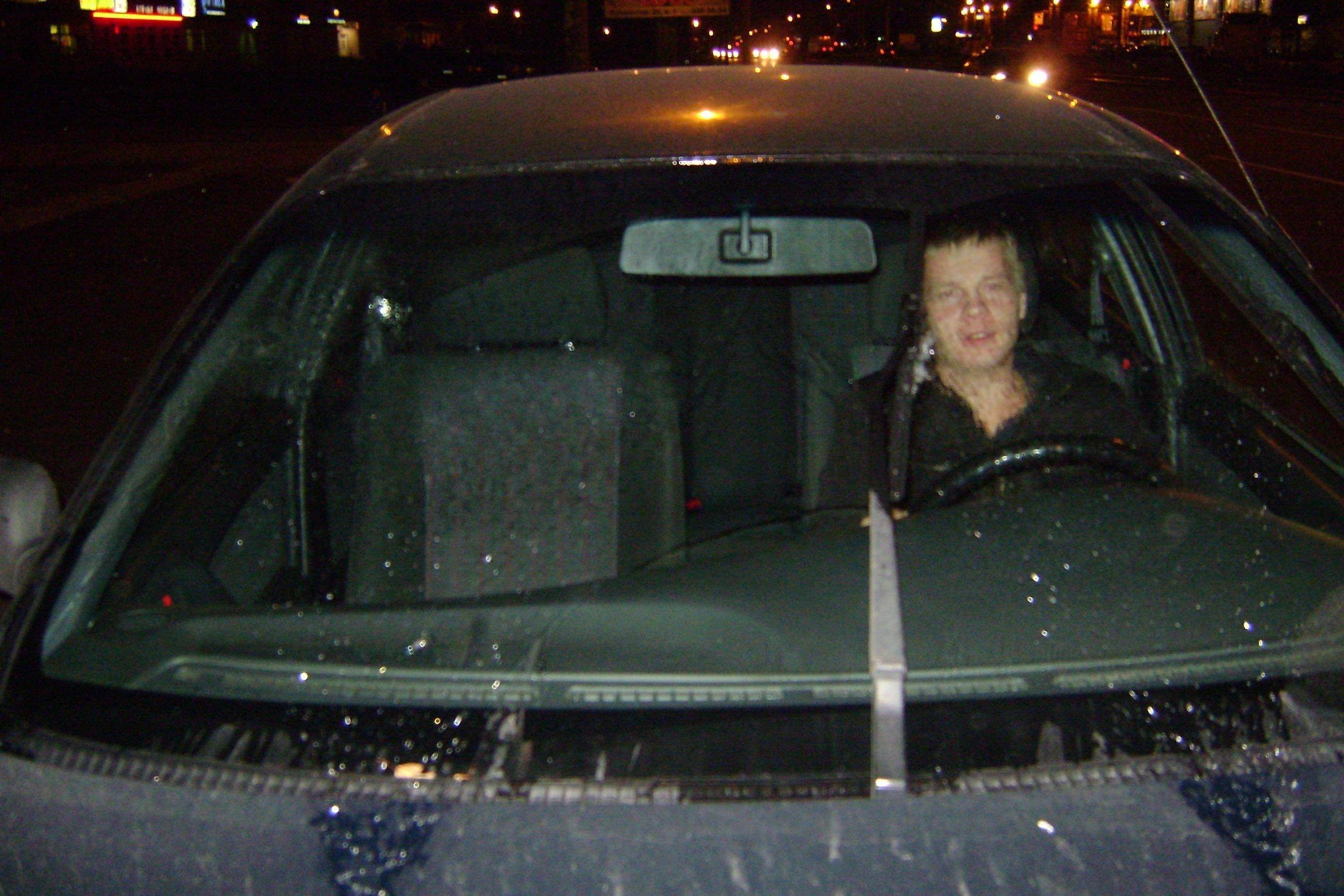

вот как они писают,только не очень видно наверно,ночью фоткал :)
DSC00390.JPG [ 517.27 КБ | Просмотров: 35899 ]
DSC00394.JPG [ 603.14 КБ | Просмотров: 35904 ]
DSC00395.JPG [ 532.84 КБ | Просмотров: 35914 ]

мда уж и весь капот мокрый.
есть ли люди кто видел вольвовские и эти? а то уж подумал поменять а тут вон оно как.
просто ИМХО от вольвы лучше писают.
