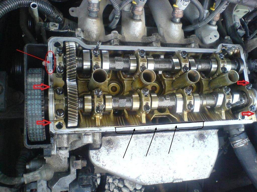

[SoniC]
Сегментная заглушка садится на герметик, всё верно. На 4А, кроме того ещё 4 точки, куда практически капельно нужен герметик:
Безымянный.jpg [ 251.02 КБ | Просмотров: 1707 ]
СообщениеДобавлено: Пн июл 11, 2011 12:17 am
Сообщения: 1075
Marat
У меня с этих мест так и не начало сопливиться.. Но на будущее учту, спасибо!))
