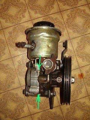

А есть ли ремкомплект на мой ГУР??? (см. фото), в частности интересует прокладка соединяющая корпус(см. стрелки). Позже могу выложить ее фото.

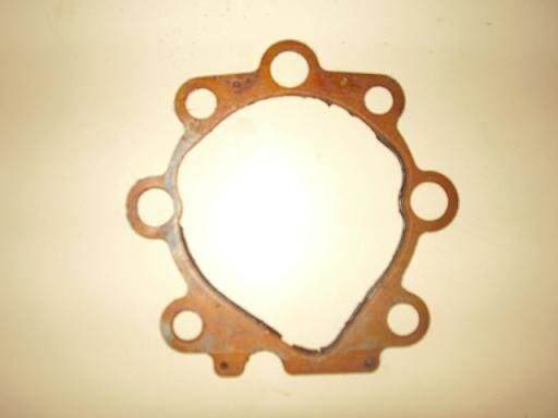

Нужна вот такая прокладка.

Klubnik писал(а):
родной ГУР с квадратным бачком
Прокладку вырезать самостоятельно или ставить старую с малым количеством герметика.

Отдавал насос в гидроцех. Сказали что нужна прокладка с прорезининой вставкой, как и было. Может с герметиком и поможет, проверим.
А вообще такая прокладка есть на замену?
Carina E 1997 г.в. 7A-FE модель: AT 191L-BEMNKW
СообщениеДобавлено: Чт июл 21, 2011 11:53 am
Сообщения: 466
Откуда: Лен.область Кировск
Попробуй пробить по каталогу по номеру крышки насоса (слева), вычислишь на каких насосах и машинах она ставилась, дальше глянешь наличие ремкомплектов.

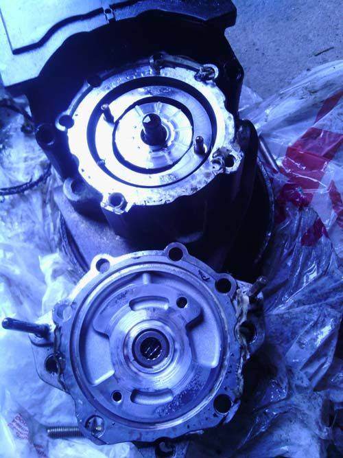

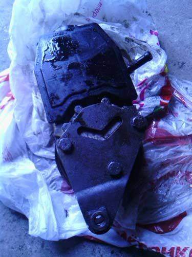

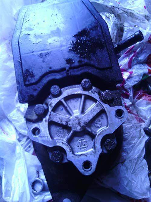

Насос разбирается начиная от задней крышки.Вот фотоотчёт :
Добавлено спустя 3 минуты 51 секунду:
Продолжение:
Комментарий к файлу: Откручиваем 3 болта и снимаем кронштейн
IMG_20130520_150340.jpg [ 54.84 КБ | Просмотров: 12065 ]
Комментарий к файлу: Откручиваем 4 болта и снимаем крышку
IMG_20130520_150545.jpg [ 76.47 КБ | Просмотров: 12065 ]

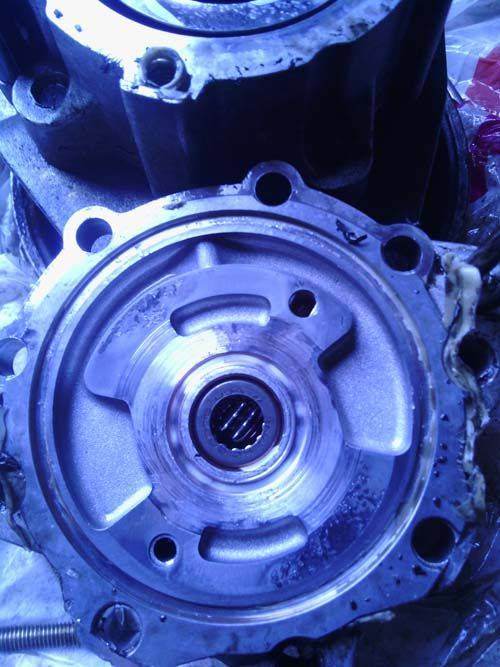

Комментарий к файлу: Видим крышку с подшипником
IMG_20130520_151128.jpg [ 88.42 КБ | Просмотров: 12065 ]
Комментарий к файлу: Крышка крупнее
IMG_20130520_151213.jpg [ 80.37 КБ | Просмотров: 12065 ]

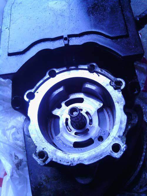

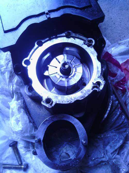

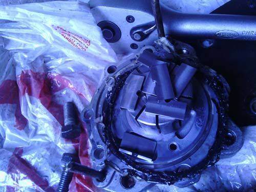

Комментарий к файлу: Далее достаем эллипс
IMG_20130520_151615.jpg [ 81.67 КБ | Просмотров: 12065 ]
Комментарий к файлу: Потом снимаем турбинку с лопастями
IMG_20130520_151819.jpg [ 73.61 КБ | Просмотров: 12065 ]
Комментарий к файлу: Вот снятая турбина с лопастями на ней
IMG_20130520_151827.jpg [ 61.75 КБ | Просмотров: 12065 ]

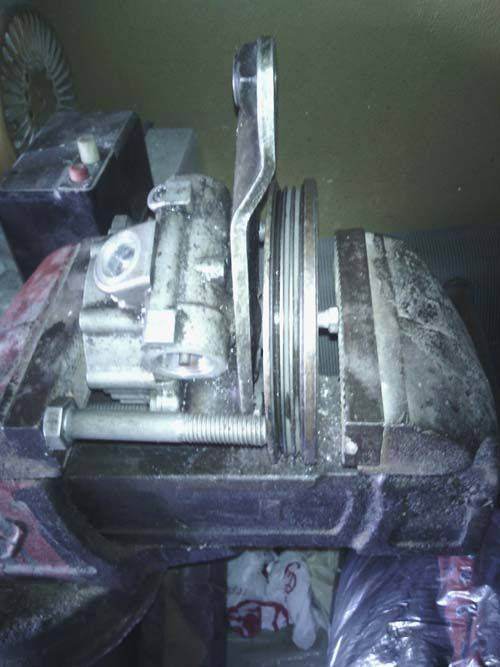

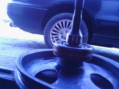

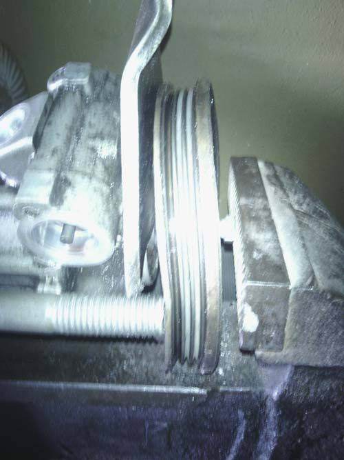

Комментарий к файлу: Далее я пытался снять шкив,что у меня так и не получилось!!! Приспособил три болта со стороны насоса и один со стороны шкива
IMG_20130520_160125.jpg [ 59.17 КБ | Просмотров: 12065 ]
Комментарий к файлу: Вот результат: шкив на помойку и он всё ещё на оси ) Представьте какое нужно усилие,что бы его снять??? Может быть надо греть... Дальше был чисто спортивный интерес разобрать насос
IMG_20130520_161419.jpg [ 55.48 КБ | Просмотров: 12065 ]

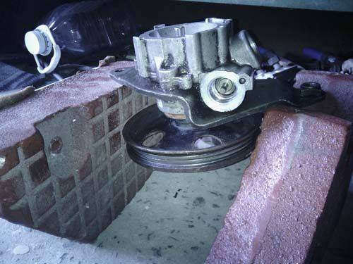

Комментарий к файлу: А вот так вынается ось насоса : кладем на опору шкивом вниз и молотком выбиваем его вниз! с первого удара.
IMG_20130520_162318.jpg [ 55.52 КБ | Просмотров: 12065 ]

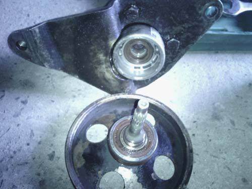

Комментарий к файлу: Вот ось с подшипником на ней. К слову подшипник я так и не снял.Пытался выбить его и ничего не вышло, дальше решил сбить его в сторону шкива,что получилось довольно легко..
IMG_20130520_162345.jpg [ 48.31 КБ | Просмотров: 12061 ]
Комментарий к файлу: И вот что я увидел : бортик, который не даёт снять подшипник : следовательно дальше надо снимать шкив и туда-же подшипник.Всё
IMG_20130520_163150.jpg [ 45.15 КБ | Просмотров: 12061 ]
