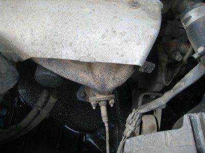

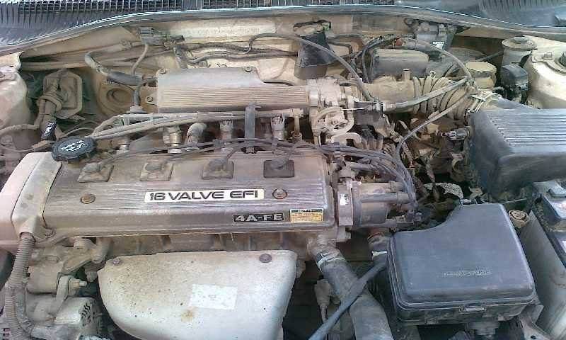

Доброго дня! Подскажите, пожалуйста, по мотору! Я так понимаю это LB. Мотор был заменен прошлым владельцем целиком, но тут на форуме прочитал про те конструкторы, которые можно сваять из отдельных узлов. Знатоки, укажите:
1) LB, не LB? 2)Машина англичанка, но насос ГУР вроде круглый - переделка на японский? 3)может видны какие особенности по фото, и еще, check с 21 ошибкой - это почти гарантированный настрой на замену лямбды (на фото)?

СообщениеДобавлено: Пн июл 18, 2011 11:43 am
Сообщения: 1075
sabshor
У тебя ЛБ и по лямбде и по впуску. Гур наверно менян был просто на японский.
Это у тебя все в масле на первом фото?? :shock: Или вода?
СообщениеДобавлено: Пн июл 18, 2011 11:45 am
Судя по виду она у тебя с завода не менялась.

[SoniC] писал(а):
Это у тебя все в масле на первом фото?? Shocked Или вода?
да, это купаж из масел! сейчас масло приходится доливать и в двигло и в гур и в коробку... Пришло время заняться машиной, вот сейчас и решил вознаградить ремонтом, самое попадалово по деньгам я понимаю с рулевой рейкой

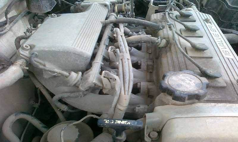

у меня по моему не LB
06052011186.jpg [ 212.5 КБ | Просмотров: 7918 ]
Carina E 3S FE, 1994 г.в. МКПП S 54 темно-серый 183 седан. Avensis 3S FE,SOL,2001г.в МКПП S 54 серебристый 199 седан.
СообщениеДобавлено: Пн авг 08, 2011 5:08 pm
По моему тоже. :D К тому же электрика у тебя от Денсо,у меня такой же. :? Поздравляю! :roll:
Точно не он. Замечу, что мотор выглядит лучше, чем иногда на пятилетках!!! :twisted:

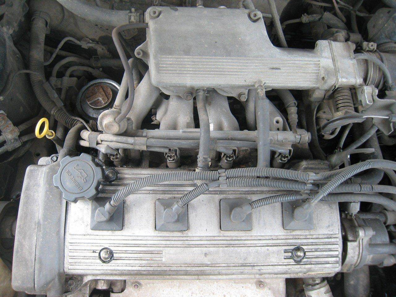

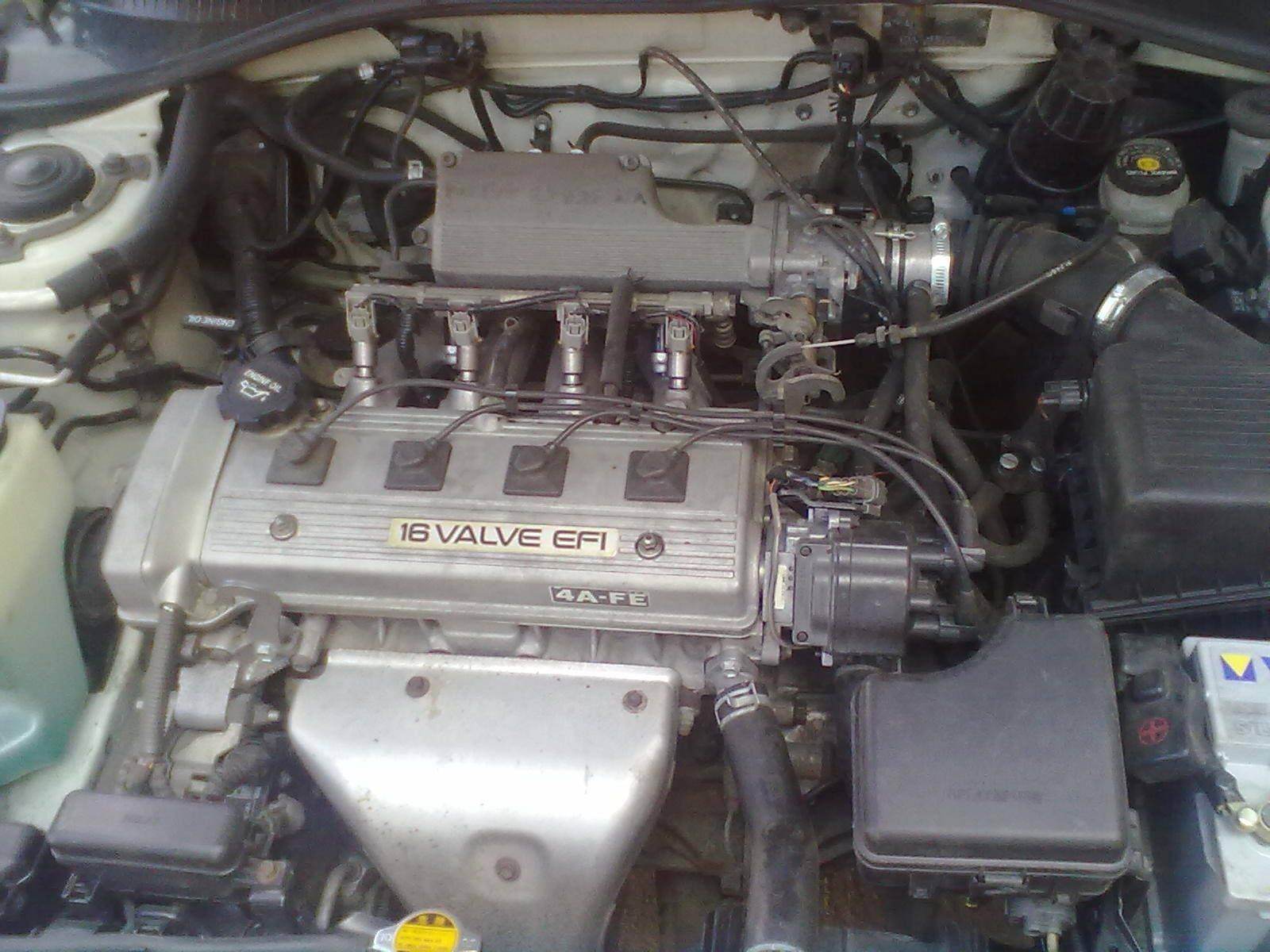

Уважаемые господа! Может быть и мне кто-нибудь по движку подскажет? Умом понимаю что конструктор, но главная болячка LB, а именно тупизм и дергатня на малых оборотах, имеется и уже достала конткретно, а че делать не знаю.
28072011386_thumb.jpg [ 56.28 КБ | Просмотров: 8572 ]
24072011383_thumb.jpg [ 43.32 КБ | Просмотров: 8572 ]
СообщениеДобавлено: Вс авг 14, 2011 2:36 pm
antpl81
поздравляю у тебя не ЛБ =)
СообщениеДобавлено: Вс авг 14, 2011 2:38 pm
Интересно. Уже не первый случай, кстати. Топливная рампа - СТД, а трамблер с катушкой, по ходу дела, ЛБ-шный.
