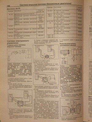

Вот эти чтоли?

СообщениеДобавлено: Ср июл 13, 2011 12:12 pm
Сообщения: 5767
Fp & B+

Ага значит верно. Не глюк я давно не появлялся а раньше бывал тут всегда =) Жизнь она такая то туда то сюда %-)
В обсчем если резинки то тока оригинал от нашего ничаго не подходит. Печально ща поеду посматрю на их состояние =(

Бензонасос - Fp и B+.

Роман
ага
