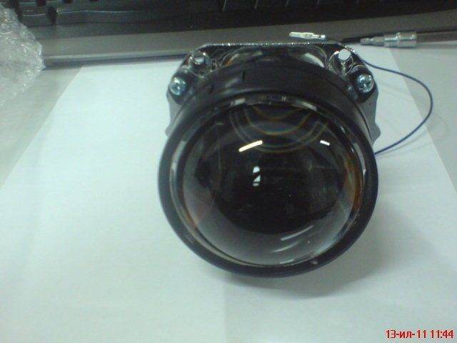

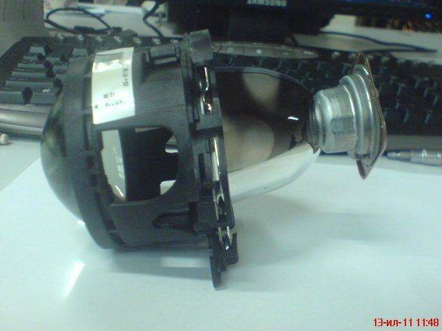

Вчера наконецто пришли модули Morimoto Mini H1 и Valeo H7 :twisted:
Моримото действительно похоже на оригинальные, т.к. эта надпись даже отлита на самом отражателе, и зделаны качественно.
Начинаем процесс внедрения. :D

СергейS, во сколько обошлись?
Интересен результат примерки Валеовских линз - куда планируешь их воткнуть?
Что то Моримото совсем на себя не похож, внешняя поверхность не должна блестеть и никаких надписей тоже бывает.
Планирую вместо отражателя дальнего, но придётся переделать (сказать точнее сконструировать) рамку, которая держит модули и облицовку маненько порихтовать, так как линзы Valeo ну очень здоровые, диаметр самой линзы 8,1 см. Сегодня подключал лампу H7, светит на стене зачётно.
Так это и есть натуральные моримото, а те что без надписи и с неблестящим отражателем с наружи - есть Galaxy 5. Сказать точнее, подделка под моримото, вот поэтому на них нет брэндовой надписи. :wink:
Я долго штудировал данный вопрос, да и судя по ценам, те что галакси, стоят в три раза дешевле чем те что я взял. :?

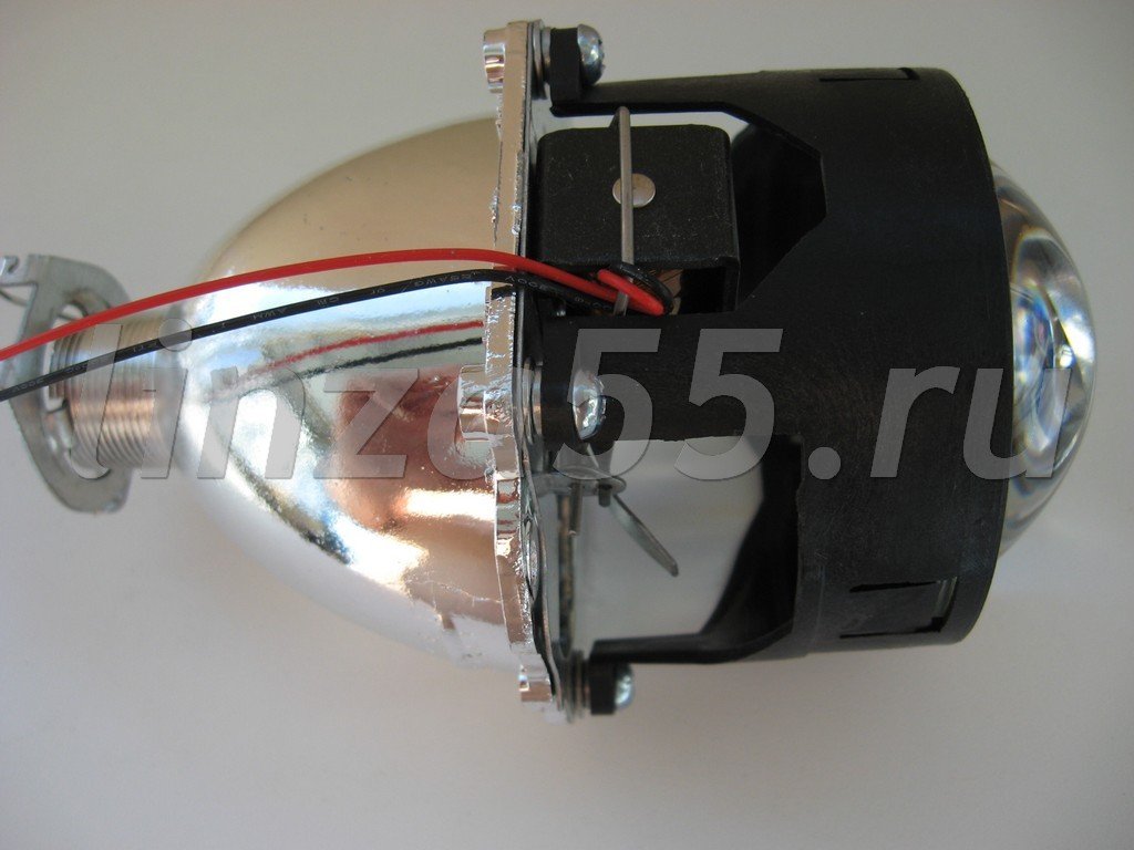

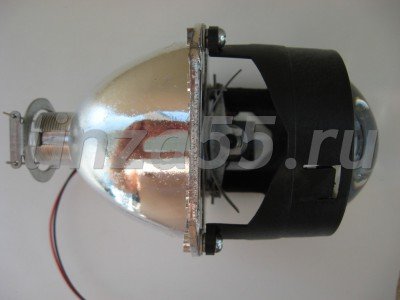

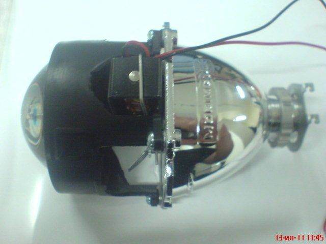

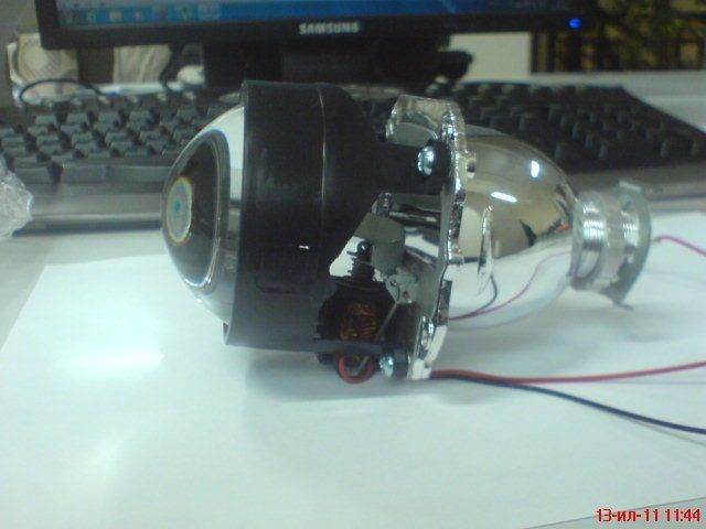

у меня не такие. На моих внешняя сторона отражателей гладенькая, без лишних точек напыления. Внутренняя часть тоже зделана качественно.
Так что может это и есть какая либо другая (более новая ) моримото, но от тех фоток очень сильно отличаються.

closer_to_sky Вот видишь разницу:
Добавлено спустя 4 минуты 12 секунд:
